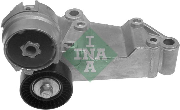

Příspěvky: 546
Registrován: 19.12.2009 23:22
Re: piskajici drazkovy remen
Příspěvek od jakub.sampon » 23.04.2011 10:21
mě to píská jen po ránu,a byl sem s tím u automechanika a ten se díval na celý napínák,a říkal že mám vůli v ložisku a že samotné ložisko nelze vyměnit tak budu muset prý koupit nový žebro za 4000kč v autokelly,ale mám ted nabídku na nový žebro jen za 2400kč což je super,ale peníze nejsou, takže až o prázdninách až pudu na brigádu :lol:
