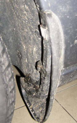

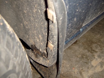

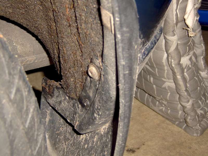

Vepředu dva plíšky + samořeznej šroub zespodu,vzadu jeden plíšek + dva samořezný šrouby,ten větší tam je z výroby(přišroubovanej koberec).

Měl jsem v ruce přední před faceliftem a vůbec tam nepasovaly.Byly jinak vykrojený.Zadní byly O.K.

Teda ja mam na FoFo I uz nekolik let oboje origo a cca po mesici okopavani snehu jsem vyhazel ty plechove uchytky na prednich zasterkach. Daji se koupit sroubovaci svorky, ktere drzi zarucene ... Vzadu je to ok vzhledem k tomu, ze je tam samorezak skrz.

Ford - kus sice za cca 100,- Kc, ale myslim, ze se to vyplati. Uchytka je dvojita z oceli a utahuje se inbus sroubem.
Staci vlastne dat jen jednu na kazdou predni zasterku (misto dolni plechove svorky - viz foto), radne to utahnout a muzes okopavat snih, jak chces ...
