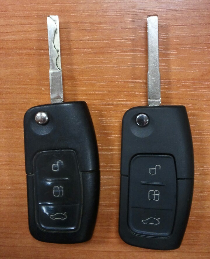

Kupil som na ebay novy plastovy kluc bez elektroniky za 9 Eur, pretoze tento co mam je dost doskriabany a planzeta sa hybe.
Uz sa to niekomu podarilo vymenit, len to vnutro a fungovalo?
Kde je schovany imobilizer? Je to v tej elektronike alebo tej casti, kde je samotny kovovoy kluc?

Imobilizer je v hornej casti kde je planzeta. v spodnej casti je elektronika.
Prehodit to je jednoduche. Mozes to spravit, ze vybrus, a prehodenie chipu imobilizera a nasledne elektroniky.
Mozno by sa dala prehodit aj panzeta. kedze to predavaju aj solo na ebay, ale to netusim ako sa da..
taky chip tam je
taky chip tam je

Podarilo sa mi ortvorit aj ten plast, kde je planzeta, takze by sa dala vymenit len ta, ak by niekto potreboval
