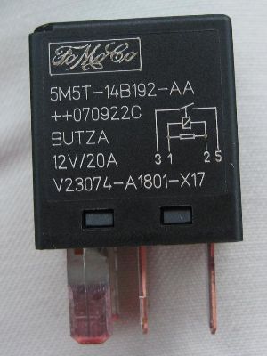

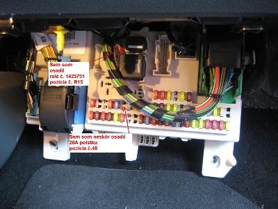

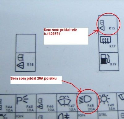

Tak som to skúsil podla tohto návodu a funguje to presne tak,ako to tam popisuje zirafak.Mne stačilo vybrať relátko z pozície klakson v poisk.skrinke pod kapotou a dať ho do pozície R15 v poistk.skrinke na spolujazdcovej strane a už to fičí.Samozrejme mi nejde teraz klakson ,ale ked zoženiem druhé relátko,tak pôjde.Svietia len predné stretávačky,a to s menšou intenzitou,a ked zopne svet.senzor ,tak sa rozsvieti všetko ostatné/zadok , osvetl.SPZ,podsv.palubovky a stretavačky s norm.intenzitou. :D :D :D

Dnes jsem byl vyzvednout auto po pravidelnem servise a tak jsem se zeptal na denni sviceni. A bylo mi receno toto: Pokud svitite potkavackami tak musi svitit i zadek :!: Ktery je pry na jinem okruhu a snad by mel jit zapojit stejnym zpusobem (dle navodu na str. 1 ovsem jina pozice rele, pojistky a premosteni) :idea:
Ovsem i tak nebudou svitit i obrysovky a tim padem stejne vyhlasce nevyhovime... a navic se zase snizi uspora energie a zarovek :? Tak nevim zda to ma smysl zapojovat...

Chcem Vas poprosit o radu ohladom automatickeho svietenia. Ked prepnem svetla na AUTO tak sa automaticky rozsvietia na zaklade svetelneho snimaca. Chcem urobit taku upravu, ktora by rozsvietila svetla aj pocas dna. Viem ze sa to da na FF2 - ale iba predok :cry: pomocou rele - navod prikladam, robil ho Antonio a perfektne mu funguje.
