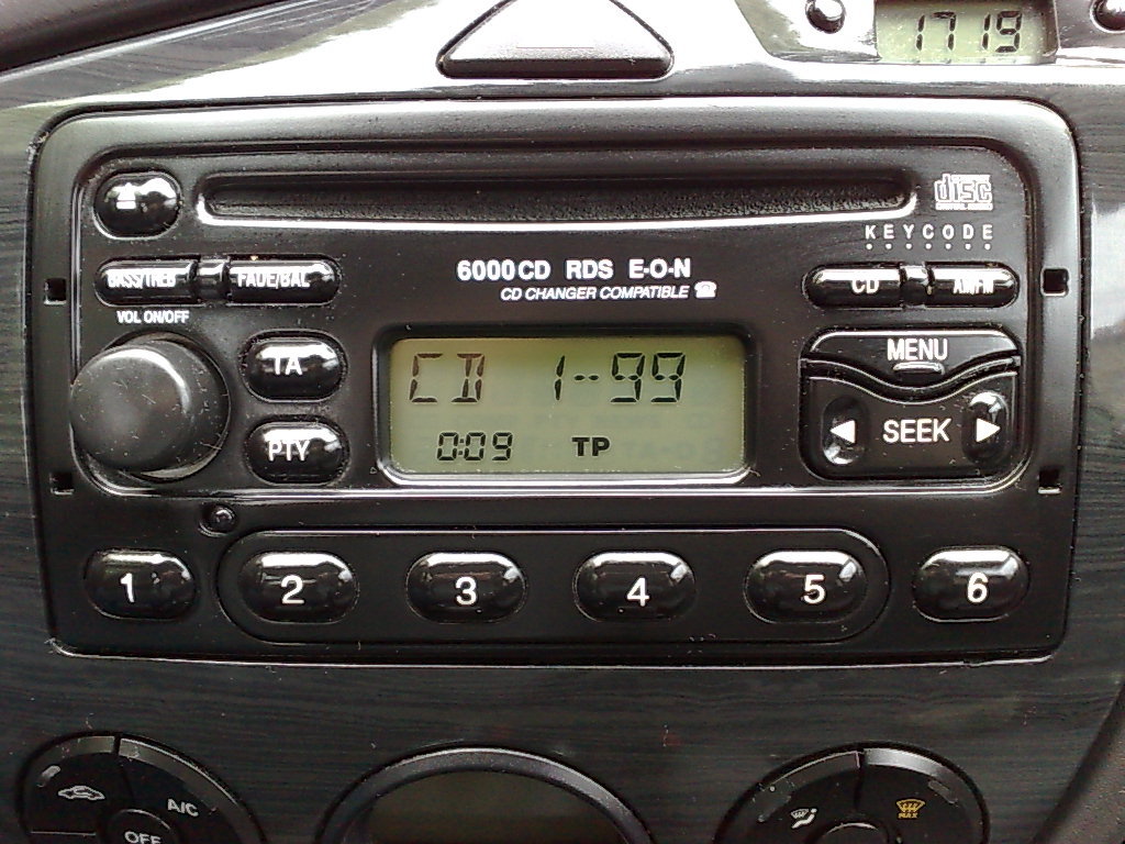

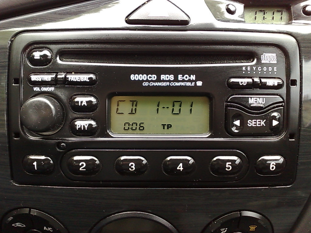

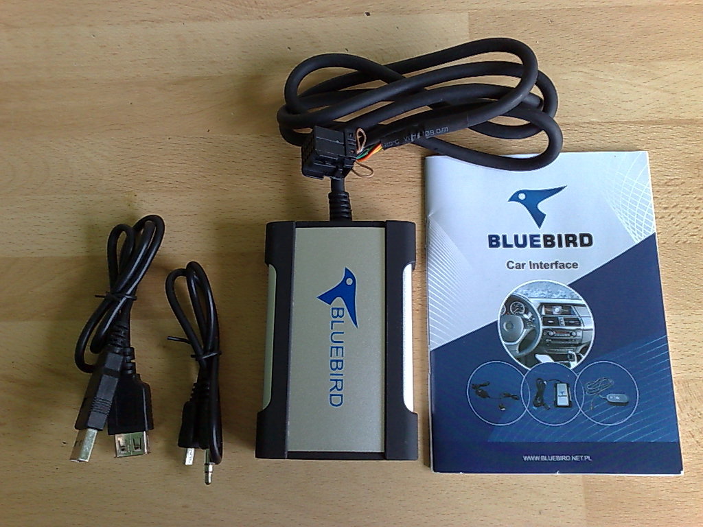

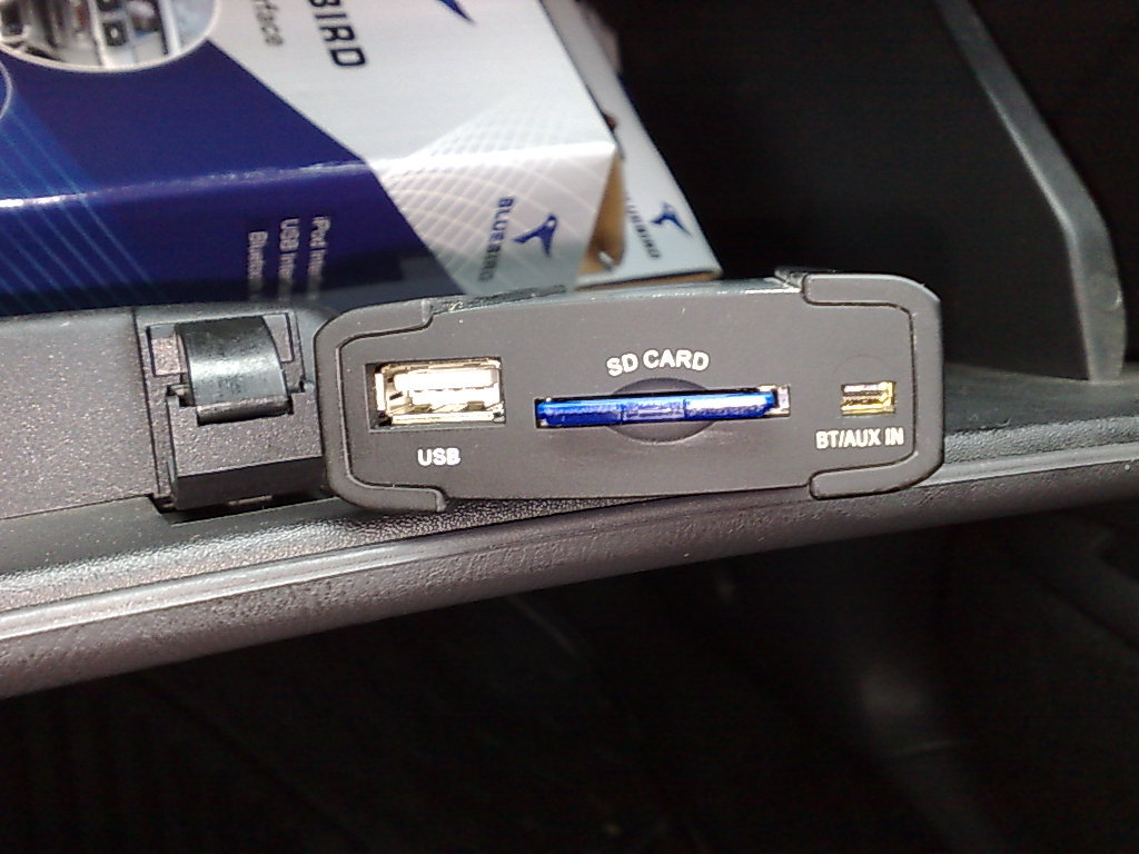

Měl jsem v úmyslu originál rádio zaměnit za nějaké jiné, které by podporovalo hlavně MP3, jenže po poctivě přečtení všech příspěvků v sekci Jaké máte neorig. autorádio? Recenze v 1. prispevku!, jsem došel k závěru, že bych vždy litoval mého rozhodnutí a to proto, že by mě za chvíli mrzel výběr radia, pro které jsem se rozhodl a že jsem si nevybral jiný typ a tak by to šlo pořád dokola. Taky se musím přiznat, že jsem se dostal do takové situace, že jsem se už vůbec nebyl schopen pro určitou značku rozhodnout.
Protože jsem z oboru, tak jsem si řekl, že originál rádio přizpůsobím, aby mi četlo MP3 a začal jsem na internetu hledat servisní dokumentaci nebo, jen elektrické schéma toho rádia. Hledáním na internetu jsem strávil spoustu hodin a bez výsledku, prostě jsem schéma nenašel a tak jsem se rozhodl pro to rádio zakoupit interfejs, který by simuloval CD měnič. Našel jsem na internetu polskou firmu TEM Electronic Components, která má tady u nás v Ostravě zastoupení a na jejím webu jsem v katalogu objevil interfejs BLUEBIRD Car Interface, po přečtení dokumentace jsem se pro tuto volbu rozhodl. Tento týden v pondělí ráno jsem tam zavolal a po domluvě se zástupcem o možnosti vrácení interfejsu, pokud moje rádio s ním nebude komunikovat, jsem ten interface objednal, č. v katalogu BB.FOUSB01. V pondělí objednal a dnes v úterý mi ho dovezli.
Interfejs podporuje iPod, USB, Mini USB, BT, má v sobě čtečku SDHC, která obslouží kapacitu 4GB a výše.
Pro MP3 je potřeba vytvořit na SDHC adresáře s názvy CD01, CD02 až CD10, v každém adresáři může být maximálně 99 písniček řazených dle vaši volby, třeba 01 - (Led Zeppelin) - Since I've Been Loving You.mp3 až 99 - (The Jeff Healey Band) - While My Guitar Gently Weeps.mp3, čas nerozhoduje.
Po jednotlivých adresářích se prochází předvolbou 1až 6 a nebo pod volantem tlačítkem MODE, jednotlivé skladby volíme tlačítkem na panelu nebo pod volantem SEEK. Rádio si pamatuje ve kterém místě skončil přehráváni při vypnutí.

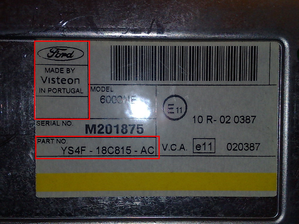

Niekompatybilny z: FORD Mondeo i Focus C-Max z modelami z roku 2004 z wyjściem typu quadlock, oraz z modelami 6000RDS i 6000CD wyprodukowanymi
w Portugalii o numerach: PART NO. 98AP-18C815-CB i PART NO. YS4F-18C815-FA
