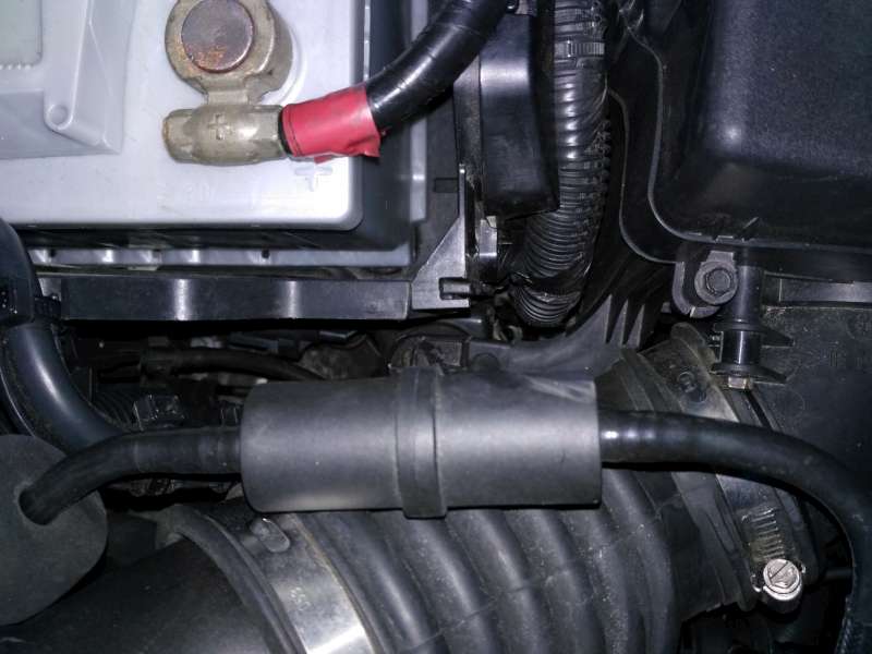

Je to tak. Cidlo tam nemam. Hadice co vede nekam dozadu je napojena misto nej. Ta zadni ma byt vepredu na T spojku a ta tam vubec neni. Skoda ze neni videt pod baterku jestli je tam pridana elektronika nebo co to je za krabicku.
Praci provedl Ford Vinkler Pisek

Příspěvek od LH » 09.03.2018 14:34
Ta nová krabička s elektronikou je u baterky na boku z levé strany, takže je vidět aniž by bylo potřeba cokoliv demontovat.

Příspěvek od blacks » 09.03.2018 14:41
Mohu poprosit nekoho o fotku? Dekuji
LH
Příspěvky: 276
Bydliště: CZ
Re: 1.6 Ecoboost - zvolavacia akcia 17S09
Příspěvek od LH » 09.03.2018 14:54
Fotka už tu je na straně 5 od Sagica (první fotka), taková ta černá krabička ze dvou stran šedivě orámovaná (nějakou pěnovou hmotou), mezi trubkou sání a kastlikem baterky.

blacks
Příspěvky: 39
Registrován: 05.10.2013 15:46
Příspěvek od blacks » 09.03.2018 18:16
hm , tak bud jsem slepej nebo tam ta elektronika opravdu neni
