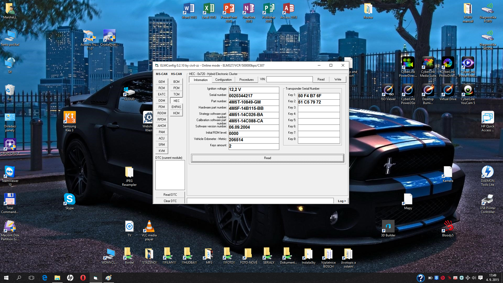

tak měl jsem doma uložené foto firmwaru budíků, tak posílám..také zajímavý odkaz
https://ecude.cz/ford/přístrojovka---di ... 05955.html
- zajímavé že s budíkami souvisí tolik chyb ??!

Tak píši aktualizaci jak jsem pokročil..Dnes mi konečně došly budíky, které mi už v pondělí byly odeslány českou poštou (to je rychlost).Po následné záloze původních jsem dal nové, nahrál konfiguraci a ted došlo na to nejhorší, nakodovat imobilizér...No naštěstí za 5 min bylo hotovo, tímto díky za Forscan !
Ale! Pokud je v elmconfigu navolené HEC page1 auto 1,8TDCi, tak najednou po ujetí cca 2km hlásí, že je auto zahřáté a přitom není, samozřejmě to je opět a zase ta simulovaná teplota, takže jsem ji hned vypnul a vyjel..No a ručička na budíku padá vesele dál, měl jsem rom 0508, zkoušel jsem 0509 a to je o něco lepší, zítra zkusím ještě jiné verze, ale podle mě to neřeší ten problém s teplotou, to vyřeší pouze ručičku budíku.V test modu palubní desky jsem si navolil engine temperature a podle něj se řídí údaj na budíku a je to přesně údaj,když přišlápnu plyn tak to prostě leze dolu, povolím a teplota roste....Napadá ještě někoho nějaké řešení ?? Snímač hlavy válců musí být zákonitě OK, ukazuje hodnoty v celém rozsahu a stabilní hodnota má být na 97 stupních což mám ...tak ted babo rad....
a ta hodnota jde z TCM a na tu se bohužel nepřipojím
