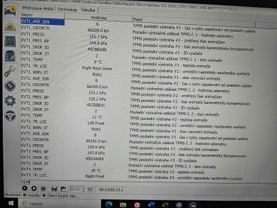

v live datech bys mel videt, co jednotlive ventilky hlasi
- uku
- Příspěvky: 235
- Registrován: 17.09.2010 10:52
- Bydliště: Brno, Str.
Re: TPMS rada
snazil jsem se ale neuspel...
Dostal jsem se na ziva data, vyfiltroval si TPMS ale bylo tam spousta (pro mne) nesrozumitelnych polozek. Dokazal jsem pouze nacist cisla snimacu... Prosim o radu, kterou polozku mam oznacit a jak postupovat. diky.

a co mas v nabidce videt za polozky?

Když jsem zadal TPMS, vše vyznačil tak jsem obdržel tato data viz přílohy

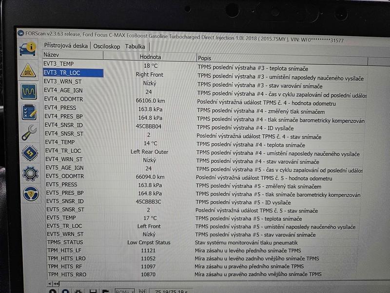

vypada to, ze se Ti spravne nehlasi ani jedno kolo ... v logu je videt poslednich 5 chyb a jsou tam uvedena vsechna kola (jedno 2x)

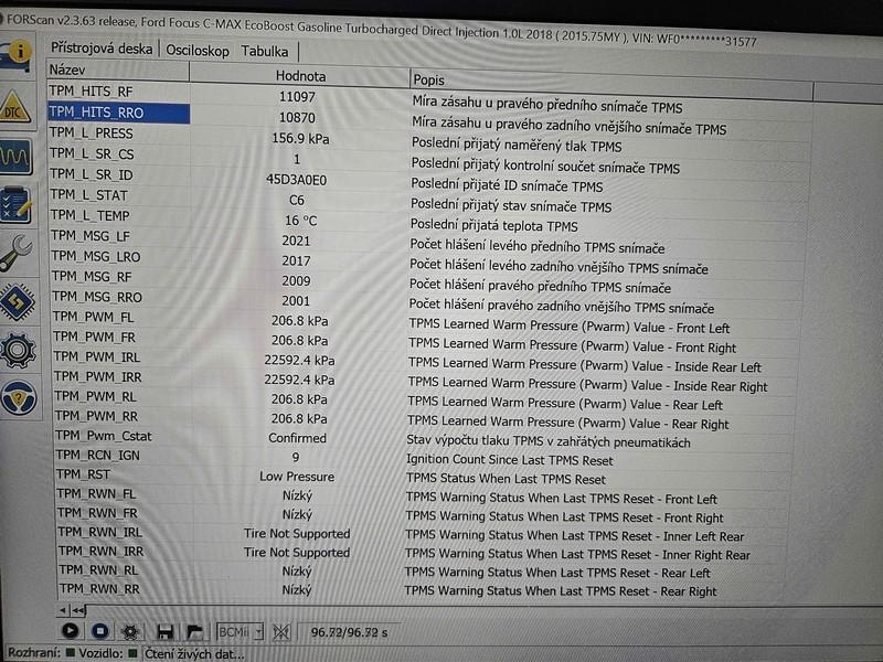

EVTx (x je 1 az 5) jsou pro chyby ... vsechna kola TI ukazuji kolem 160kPa, ale mas mit pres 210kPa, ne?
- uku
- Příspěvky: 235
Re: TPMS rada
Nemyslím, že bych měl všechna kola podhuštěna ale ověřím to. Z příspěvků na fóru jsem myslel, že poruchu by to mělo hlásit až při podstatném poklesu tlaku, takže pokud vyresetuji nastavení a kola tlak drží tak by nic signalizovat nemělo...

Takze pravdepodobne vyreseno, Zaqik mel pravdu a ja uz vim, na kterou pumpu uz nebudu jezdit foukat pneu. Po nahusteni vsech pneu na spravny tlak a vyresetovani v palubnim pocitaci se chybova hlaska zatim (po ujetí cca 80km) neobjevila.
Pri mem relativne defenzivnim způsobu jizdy jsem podhustené pneu nezaznamenal.
Pouceni: a) neverit manometrum na pumpach b) pozitivni zjisteni, ze cidla neupozorni pouze na nahlou zmenu tlaku (defekt) ale pravdepodobne i na pokles pod nejakou hranici
