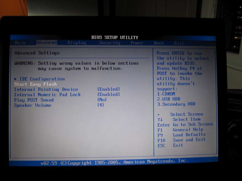

v menu biosu je kalibrace baterie (vetsinou), pohledej ... nebo napis presny tip notebooku

Nic jsem nenašel
Noťas je ASUS F3KE.
V příloze něco z biosu...
Noťas je ASUS F3KE.

a zalozka POWER?

Ee tam je pouze LCD Power Saving - což má povolit nebo zakázat snížení jasu při přechodu na bateriové napájení.
Nic víc podstatnýho jsem tam nenašel.
Zkouším nějaký programy stažení aktualizace biosu, ale vše je placený a to je zatím opravdu najzažší možnost.

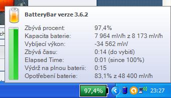

Stav baterie je jaký?
- lucky.jack
- Příspěvky: 8464
- Bydliště: v Hradci Královým
Re: ked vas se*e PC
Takový...
Bez napájení ze sítě v okamžiku odpojení napájení...
- smoula
- Příspěvky: 4355
- Bydliště: Klecany
Re: ked vas se*e PC
Pokud si koupil novou baterku, tak opotřebení nemůže být cca 17% a SW chyba to určitě není, jak psal někdo výše. Já mám novej noťas od srpence a opotřebení baterky je cca 5% a to to používám skoro každý den
Chyba bude asi fakt někde v HW

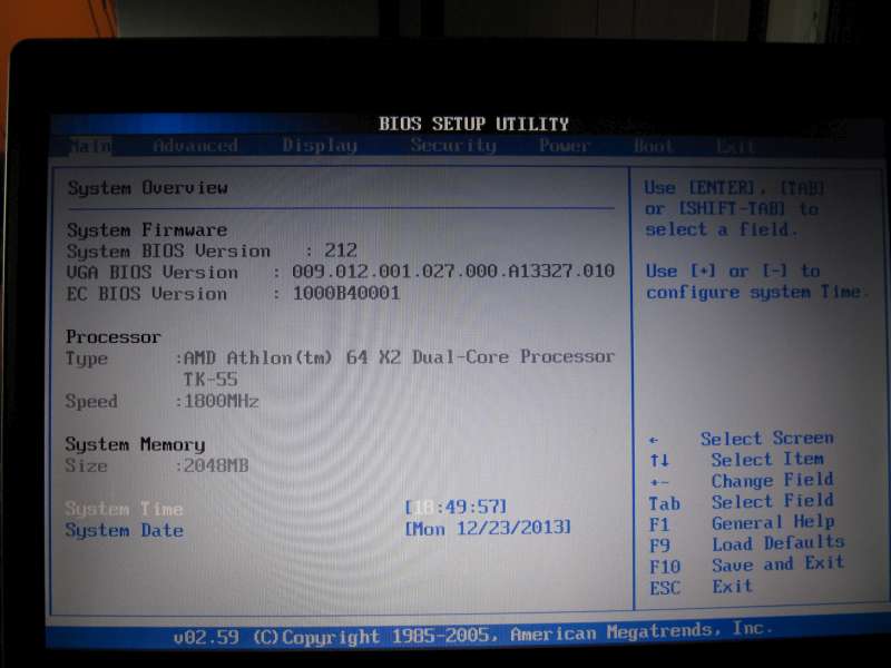

Bios dle screenu je verze 212 což by měl být poslední dostupný, dle stránek Asusu.

Odpísal som už dve baterky na nb. Rok a pol som si ju šanoval pravidelne vybíjal nabíjal aj keď som ju nepotreboval. Potom som ju raz chcel dať nabiť a najprv som zapojil adaptér do NB (samozrejme baterka v NB zasunutá tiež) a potom do predlžovačky samozrejme bez prepäťovej ochrany. Preskočila iskra medzi predlžovačkou a koncovkou adaptéru. Baterka v momente v podobnom stave ako máš ty. Vybitá za 15 minút niekedy aj menej a nabitá za pár sekúnd maximálne minút. Jediné riešenie v tej dobe cca dva roky dozadu buď kúpiť novú baterku komplet alebo výmena článkov v baterke+ poriešenie tej logiky (nejaká pamäť) čo je vo vnútri batérie.
Opotrebenie batérie máš cca 83% a nie 17% ako bolo spomínané, takže baterka pred smrťou (až už nie po smrti).
edit: podobným spôsobom ako sa to mne stalo, môžeš kludne odpísať aj fungel novú batériu.

Medmen: Díky za screen , ale tohle v nabídce v biosu nemám. Mám tam jen ten první řádek o LCD.
První baterka nevím jk odcházela, ale jednoho dne jsem potřeboval NB a baterka KO
. Tuhle mám cca rok a prakticky od začátku byly problémy. První týden cca 1,5 hodiny a pak to šlo z kopce dolů.
Žádnou přepěťovou ochranu samo nemám, pouze přes adaptér do sítě. Je v adaptéru nějaká ochrana?
Vytížení procesoru je do 5%, žádný odběry co by baterku vycucly.
Takže to vypadá na problém někde na desce...? Nebo, že by bylo opravdu možný že bych opravdu baterku oddělal...
Ještě mě napadá...V podstatě zároveň s první baterkou mi odešel adaptér(začalo v něm vrčet a nedobíjel) Tudíž se koupil novej(manželka v tu dobu NB potřebovala denně, tak se bralo co bylo po ruce), se slabší dobíjecí amperáží, ale to podle servisu nevadí, pouze se bude dýl dobíjet baterie...
Suma sumárum: baterka v hajzlu, a problém nejspíš na desce, z toho mi vyplívá nehezký výsledek...
