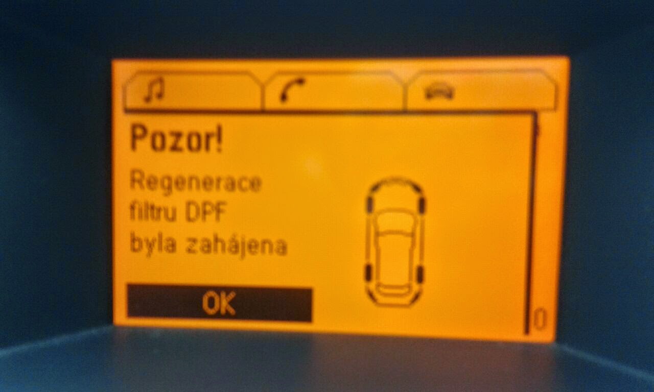

Ja už sice Forda nemam ale mam DPF v jinem povozu a tam mam sikovnou vecičku ktera umi toto:
- Příspěvky: 1354
Re: Signalizace probíhající regenerace DPF
To bude asi opel z úpravou z Brandýsa nad Labem
- FrFill
- Příspěvky: 625
- Bydliště: Nový Bor /Česka Lípa
