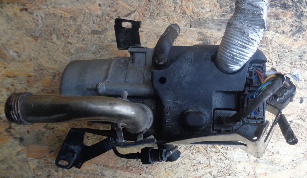

Re: WEBASTO MK4
Ad2)
zaregistroval jsem, že existuje dvojí způsob zapojení:
jedno je přes společný 12pinový konektor - viz Tvoje poskytnutá pináž
druhé je přes více konektorů (X14, X15, X18)
Předpokládám, že je to jen rozdíl v zapojení, ale smysl zůstává stejný, je to tak?
Ad3)
ohledně aktivace v Convers+: zjistil jsem, že přídavné topení pracuje ve dvou modech:
a) jen nezávislý ohřev kabiny (a motoru?) při nastartovaném motoru/ za jízdy
b) topení při parkování, časově nastavitelné (ohřev jak chl. kapaliny motoru tak i kabiny)
- Liší se obojí funkce jen SW úpravou, nebo je zde nutný ještě zásah do HW (jaký)?
- Dá se toto obojí nastavit oživit a nastavit přes Forscan? Pokud ano, můžeš prosím popsat jak?
Ad3)

Re: WEBASTO MK4
ad 2) vice konektoru - to asi neni ORIGINAL zastavba pro ford
ad 3) kdyz nastavis, co jsem Ti napsal, tak budes mit verzi b)

Re: WEBASTO MK4
Ad2)
ohledně více konektorů jsem toto našel zde: https://mk4-wiki.denkdose.de/artikel/we ... ermo_top_v
A tváří se to taky jako originál Ford. Na webu nikde nedokážu najít foto originál združeného konektoru, všude mě to zobrazuje jen vícekonektorové zapojení.
Ad3)
v současnosti v Convers+ nabídku Aux. Heating nemám, oním popsaným postupem ji ve Forscan aktivuji= zviditelním? Používám rozhraní FORDiag, půjde toto s tímto rozhraním? Nebude potřeba zažádat o rozšířenou licenci?
Ad3)
Ford Galaxy Ghia, rv 2008, 2.2 TDCi (129kW)
- Příspěvky: 24857
Re: WEBASTO MK4
ad 2) oznaceni na stitku MUSI byt xG9N-18K463-xx (x je libovolne pismeno) a konektor:http://www.ford-focus.cz/forum/viewforum.php?f=277
ad 3) viz Ford Focus mk3 combi 1.6 Ti-VCT, r.v.2018 + Ford Fiesta mk7 3D 1.25, r.v.2014
- Příspěvky: 24857
Re: WEBASTO MK4
MS CAN+ je na C1BP02-A-49
MS CAN- je na C1BP02-A-50

Re: WEBASTO MK4
To Marekrbk: řeším stejnou záležitost na Galaxy 2008. Můžeš prosím potvrdit do čeho to instaluješ? Odhaduji mondeo mk4 před fl.
Máš nějaké podklady, podle kterých postupuješ?
- Příspěvky: 24857
Re: WEBASTO MK4
co presne potrebujes?
popis konektoru:
3 - napajeni z F27
4 - kostra
6 - MS CAN-
7 - +12V pro palivovou pumpu
9 - napajeni+ pro vodni pumpu
10 - napajeni- pro vodni pumpu
11 - MS CAN+
popis konektoru:
3 - napajeni z F27
4 - kostra
6 - MS CAN-
11 - MS CAN+

Re: WEBASTO MK4
[quote="ZaQik"]co presne potrebujes?
... no mě třeba zatím není jasné jak rozebrat pojistkovou skříňku v motoru pro připojení pojistky F27, nyní je tam jen 1 pin a potřebuji tam nějak dostat druhý.
Dále zatím netuším jak připojit palivové čerpadlo. sundávat nádrž, na to si v domácích podmínkách netroufnu. Další variantou je připojit T rozdvojku u palivové zpátečky do nádrže. Ale to je spíš jen teoretická úvaha.
