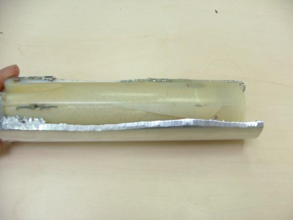

HORST píše:, jelikoz uvnitr akumulatoru klimy je susidlo a uvnitr "tableta", ktera barvi a tim padem by melo jit uplne suse poznat, kde unik je.
neviem aku tabletu mas namysli, zhodou okolnosti mam teraz sušič v ruke a patrona je naplnena iba sušícim granulatom. Farba media je primiešavana priamo do media.

Příspěvek od chmelko » 02.10.2007 16:11
pre predstavu ako vyzeá sušiaca patrona zvnutra som vam jednu rozrezal :wink:
HORST
Příspěvky: 3678
Bydliště: Nový Jičín
Příspěvek od HORST » 02.10.2007 18:29
Uvnitr akumulatoru klimy je takovy "obycejny pytlik", ktery je naplnen malyma kulickama (vysousedlem) a do toho pytliku se pridavala tableta, ktera se pri rozbehu klimy rozpustila a tim padem medium v obehu klimy bylo obarveno tak, aby pri uniku bylo videt, kde klima unika.
Toto se pouzivalo na starsich typech klimy pro Fofo, ale take pro Fiestu, Kacko a podobne.
Pokud se dnes pouziva primo barvivo do naplne nevim, ale fotka, kde jsi ukazoval "vysouseci partonu" me nic nerika.
Ale mam takovy pocit, ze problem, ktery je uveden se vztahuje jeste na stary typ Fofa, kde byla tableta ne barveni uvnitr jmenovaneho susidla.
Mimochodem, stejne susidlo se pouziva dodnes na Focusy C-max, S-max a tim padem i na Fofa rady "I".

staroch
Příspěvky: 1100
Příspěvek od staroch » 23.10.2007 21:57
2 HORST: chachá, chmelko je naše konkurence (kam nám zdrhaj lidi :-)), oni tomyslím dělají trošku jinak. Mám pravdu Chmelko?
Ještě jedno upřesnění. My tam dáváme tu barvící tabletu, která usnadní hledání netěsnosti, ALE!!!!! když si někdo nechá naplnit klimu v servisu znovu, tak už ji zbarvenou nemá. :cry:

chmelko
Příspěvky: 9134
Bydliště: Jablonec nad Nisou
Příspěvek od chmelko » 23.10.2007 22:01
staroch:presne tak :wink:
už sa teším na sraz, to bude konferencia o klimach :lol:
tu tabletu tam vážne nedávame..vždy som mal ale za to, že sa ta farba naplna spolu s mediom v automobilkach, takže tiež novinka pre mna :wink:
