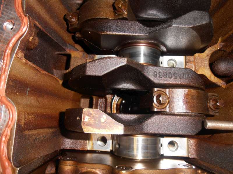

A pokud je to protizávaží opřené o ten kolík, tak je píst 1. válce od rozvodů PŘESNĚ v HÚ?
Ford Focus 1,6 16V Combi 2009
- Příspěvky: 13478
Re: Rozvody benzín 2004-2010
ano. Jenže to protizávaží chytá o kolík ve dvou místech, takže se musí nastavit 1 válec těsně před hú, pak nakroutit kolík a až pak dojet klikou na hú a opřít se o trn.
- Příspěvky: 31
- Registrován: 04.03.2014 21:18
Můžeš ještě otočit klikou o 90 stupňů, aby bylo vidět místo přesně kam se ten kolík opře?
Ofiko v servisu se to ještě nějak fixuje, nebo se to utahuje přes kolík?
O ložisko se nebojím při provozu jsou tam řádově mnohem větší momenty.
Horní dva šrouby drží nádobku, ale pod spodním šroubem alternátoru je nějaká kus fragmentu něčeho co se kdysi urvalo.
FF II 1.6 74kW
Galaxy 161 kW
Galaxy 161 kW
- Příspěvky: 13478
V servise nevím jak to utahují, ale někde jsem něco četl o nějakém přípravku co sedne do zubů v setrváku. Přez kolík bych měl strach, že vypadne díra i s kolíkem ve skříni při dotahování... moc masa tam není a je to hliníková litina.

Povolit, nový řemen+kladku+šroub na klice, nastavit dle přípravků a dorvat.... jednoduché ne?
