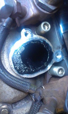

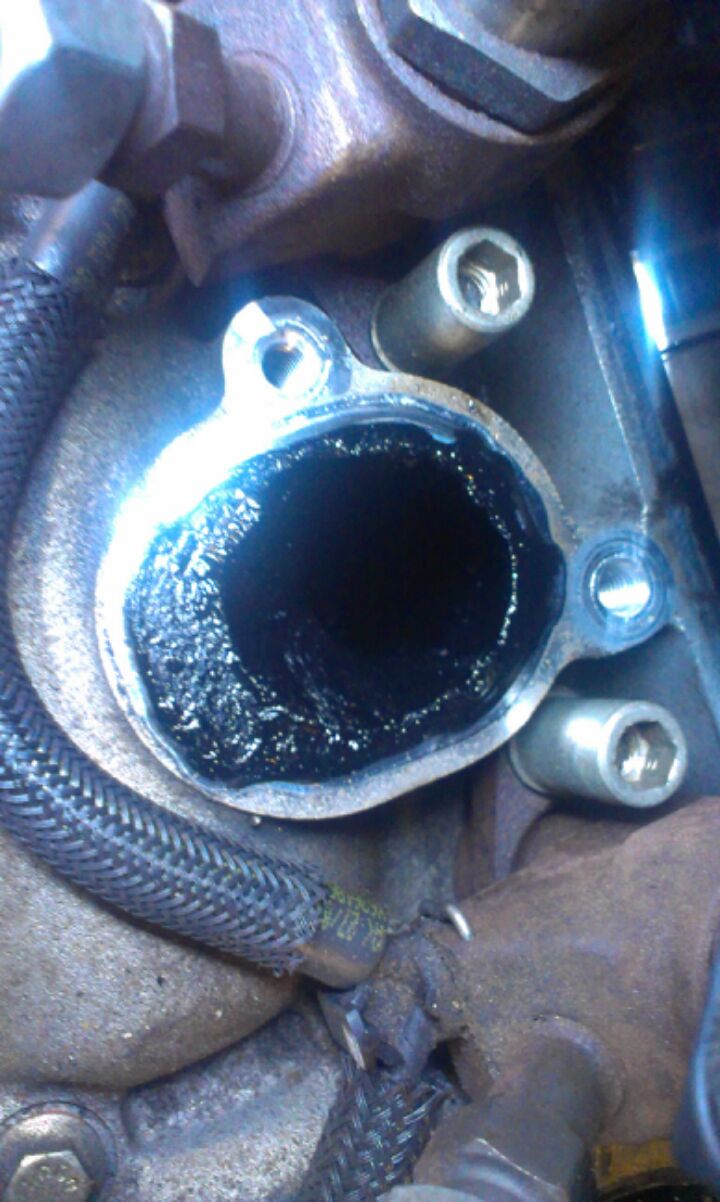

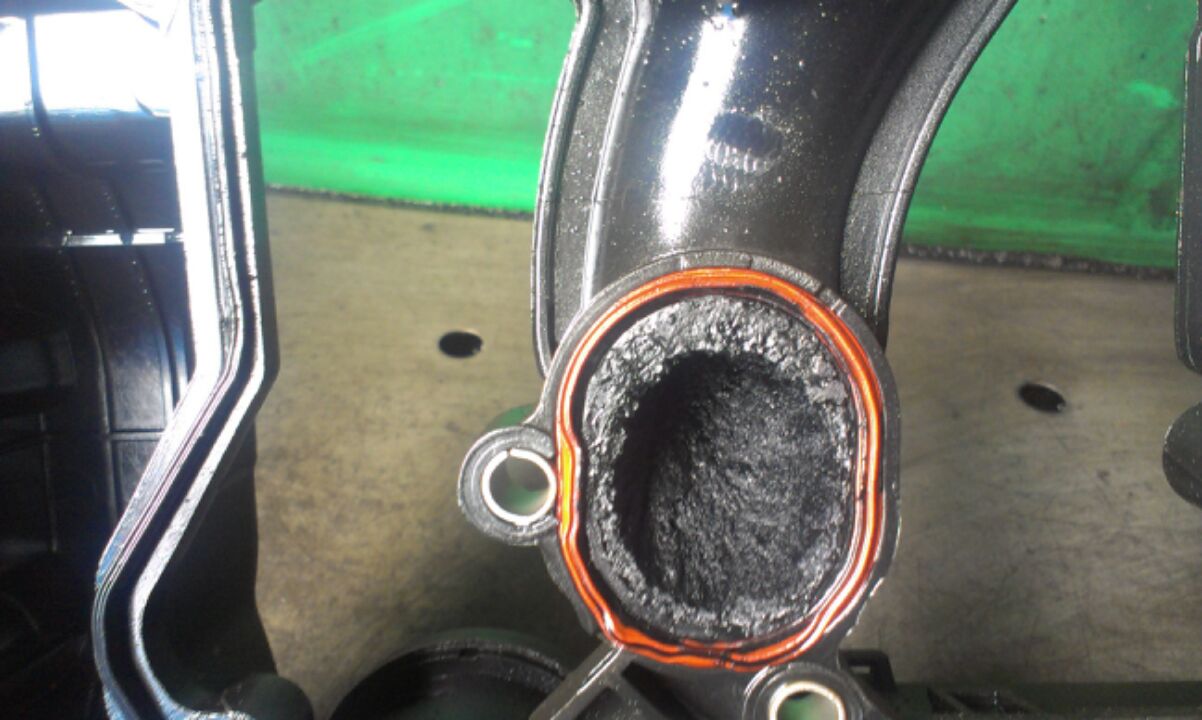

Re: Egr - zaslepení
Dám to třeba sem. Nějaký fotky sundanýho sání. S chutí bych to taky zaslepil, ale ten můj EuroIV by na to určitě přišel a vztekal se.

Re: Egr - zaslepení
jj, kdybys toto sani zaslepil, tak si toho rozhodne vsimne :)

Re: Egr - zaslepení
No radši bych zaslepil egr, ale tomu sání taky moc nechybělo

Re: Egr - zaslepení
Vypadá to, že se sání brzo zaslepí samo...vita_k píše:jj, kdybys toto sani zaslepil, tak si toho rozhodne vsimne
