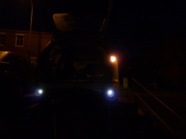

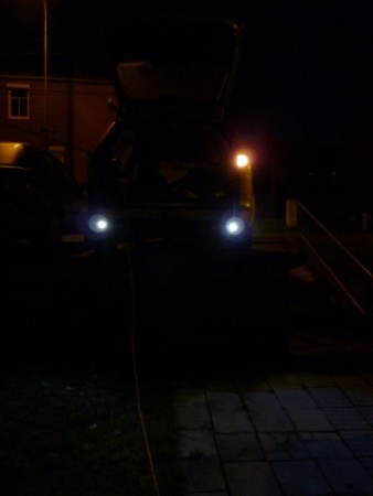

Panové, tak různě pročítám témata o svícení couvačky, a už je teda nějaký spolehlivý návod nebo výrobek co tam dát? Nějakou silnější žarovku tedy? Jako a odkud? Fouska mám od Fokiho 5dní aj s cestou a vím o něm zatím prd :( :) ale toho slabého světla při couvání jsem si všiml :( Je to FF 2007 kombi, jak bude čas a jak se s autem skamaradím hodím i galerku a další info :)

tommula: když koukám na tvoji fotku http://www.ford-focus.cz/forum/download ... &mode=view tak by mě zajímalo co jsi tam voperoval a jak to svítí. Vypadá to zajímavě :palec_nahoru: Nějaký další foto by jsi neměl?

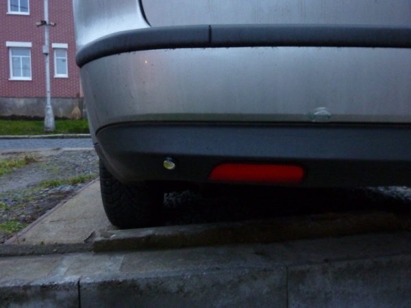

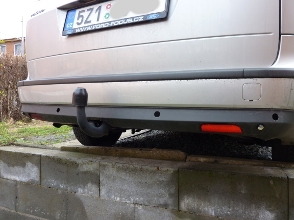

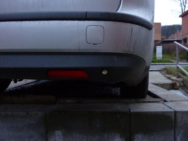

Jsou to 2x3W led diody v takovem pouzdru, kupoval jsem na aukru cenovka kolem 200,-. nameril jsem do narazniku, vyvral 10tku diru, hodil tam konektory od ventilatoru z PC ( kvuli STK ze to kdyztak vypojim) nakonec jsem tam dal i pojistku (takze konektory naprd :-D ) a napojil na couvacku. vic fotek velice nemam ale neni problem cokoliv nafotit. Realna zkusenost je super, jelikoz parkuju na "rantl" a pod sebou mam 1,5m diru tak me to pasuje, shodim zrcatko niz a krasne si nacoouvam jak potrebuju. Jsem velmi spokojeny. Par fotek jsem tu daval, ale zkusim znova:

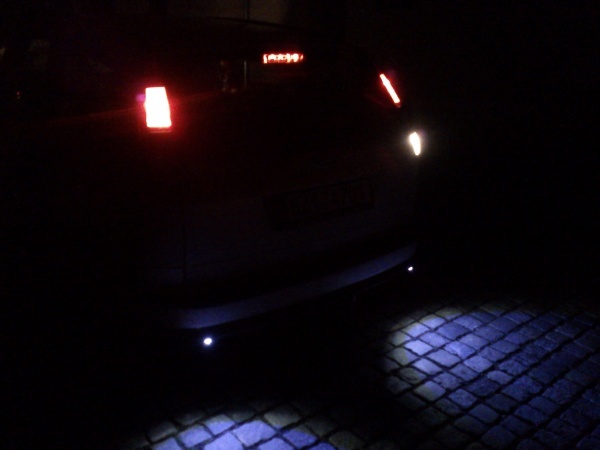

tommula píše:Jsou to 2x3W led diody v takovem pouzdru, kupoval jsem na aukru cenovka kolem 200,-.
Hehe, já jsem nedávno dodělával úplně to samé (také koupené na aukru), ale mám to na tlačítko :)
Maximální spokojenost.
