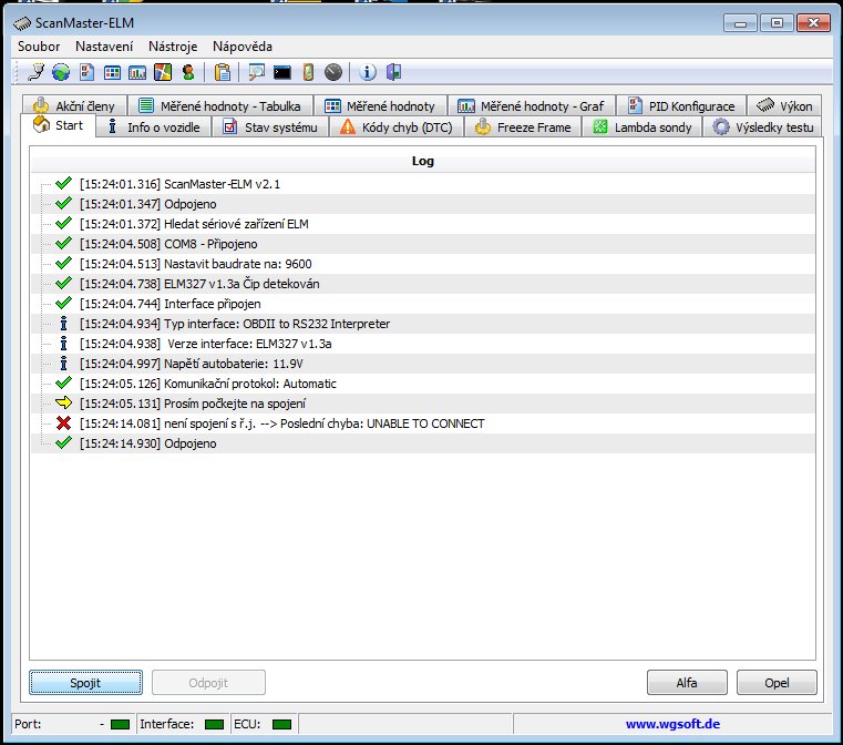

Zdarec, muzete mi poradit, kde by mohla byt chyba?
Dela mi to na mondeu 2002 2,0TDCi - chtel sem vycist chyby pres OBDII
na mym 2,2TDCi 01/2006 rok to beha OK - s RJ se spoji, jen kdyz nezapnu klicek, pise to to same (coz je jasne)
Zkouseli jsme i odpojit baterku, ale nepomohlo....

Diesel z roku 2002 NEpodporuje OBDII protokol.

Diky za info, takyme to napadlo,a le svara me tvrdil, ze jsme minule zakladni info vycetli...
