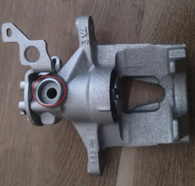

Re: ruční brzda-Mondeo
toto foto asi nie je z mondea ale na ilustraciu som ho upravil aby ste mali aspon trochu paru o com tocim
Ten mechanizmus na ktory je zakvacene lanko a navrchu pruzina( oznaceny cervenou farbou ) som mal nejak zvlastne vytoceny ..akoby az prilis oproti tej strane kde to brzdi aspon trochu. Tak som ho skusil torxom (oznaceny zltou sipkou) uvolnit aby som to mohol namazat alebo aspon nastavit do normalnej polohy ale uvolnit to neslo ..tocilo to celym tym mechanizmom. Naco tam je ten torx???
Ten torx jde vyšroubovat je to normální šroub. A pak se dá sundet ta páka. Je tam na tisícihranu. Takže jde přestavit, ale musíš zabrat silou. Nejlepší bude třmen sundat a dělat to ve svěráku.
Super takze uplne vykrutit von a tak nastavit spravnu polohu. Diky vyskusam
