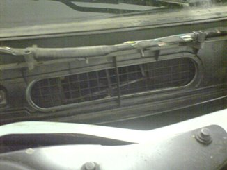

Tak jsem se dnes sel podivat, jak to vypada za palivovym filtrem a je tam fakt dira, ale jako hrom :D do te mam fakt pustit dezinfekcni pripravek? Radsi jsem to vyfotil, je to ono? Moc diky :mrgreen:

Příspěvek od PaWel » 24.07.2010 20:21
JJ, přesně do té díry, nechal jsem si to na jaře udělat, ale příště už to zmáknu sám, pak mi to taky nastříkali do výdechů v interiéru, ale asi jen tak cca 25%, většinu do toho otvoru jak ukazuješ. Smrdělo mi to, od té doby klídek :palec_nahoru:

Příspěvek od Ma.rt » 24.07.2010 20:28
diky moc, jojo, do vydechu to dam taky, ta hadicka tam jakztakz proleze, to jsem si zkousel nanecisto :D
