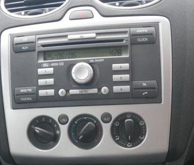

Mna by vsak zaujimalo ci je moznost ho namontovat do takehoto stredoveho panelu. Nikde na internete som nenasiel ten panel ( plast ) vhodny pre to radio. Da sa ten stredovy panel/plast niekde zohnat? Alebo to nemam riesit a radsej vybrat ine radio? Napr. toto?:

jde ale musis koupit ramecek kolem radia na FL model a mozna takove prouzky na podlozeni , taky model po FL .

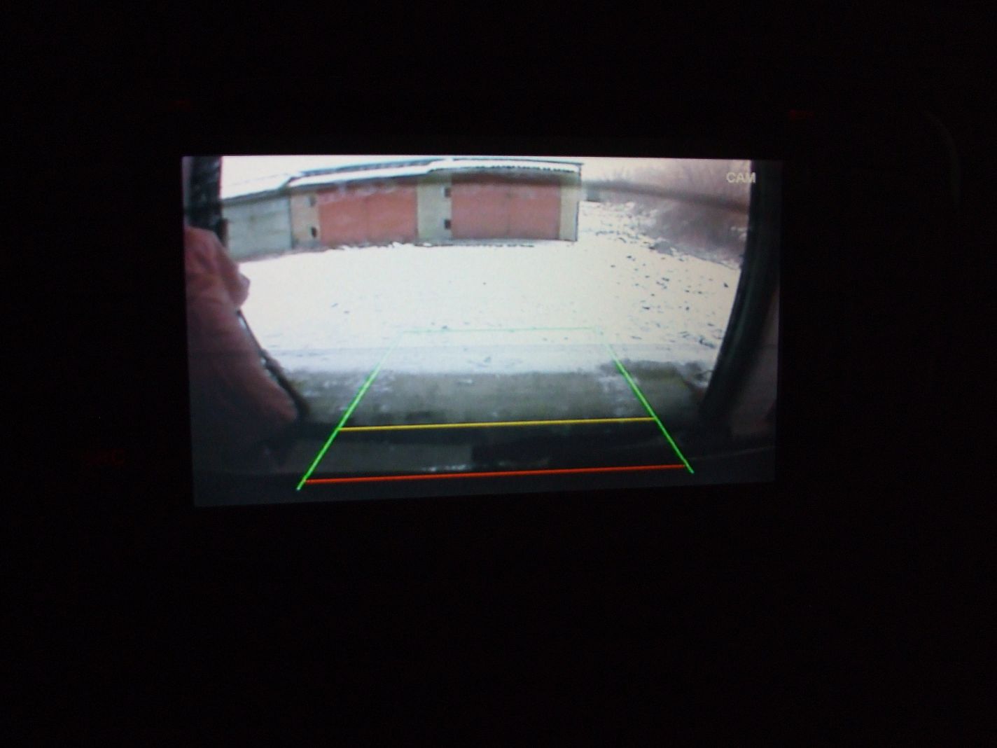

To nevyzera vobec zle. Ma niekto skusenost s montazou takej kamery?

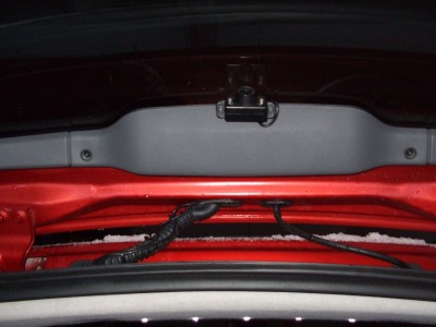

georgi ja ho mám.. aj kameru namontovanu... trvalo mi to dve hodinky... tebe by to malo trvat menej

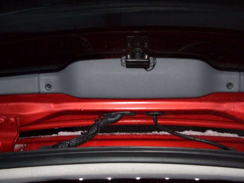

tak ja to mam takto.. kamera je na kryte brzdoveho svetla... na hatchbacku by to asi nebolo dobre

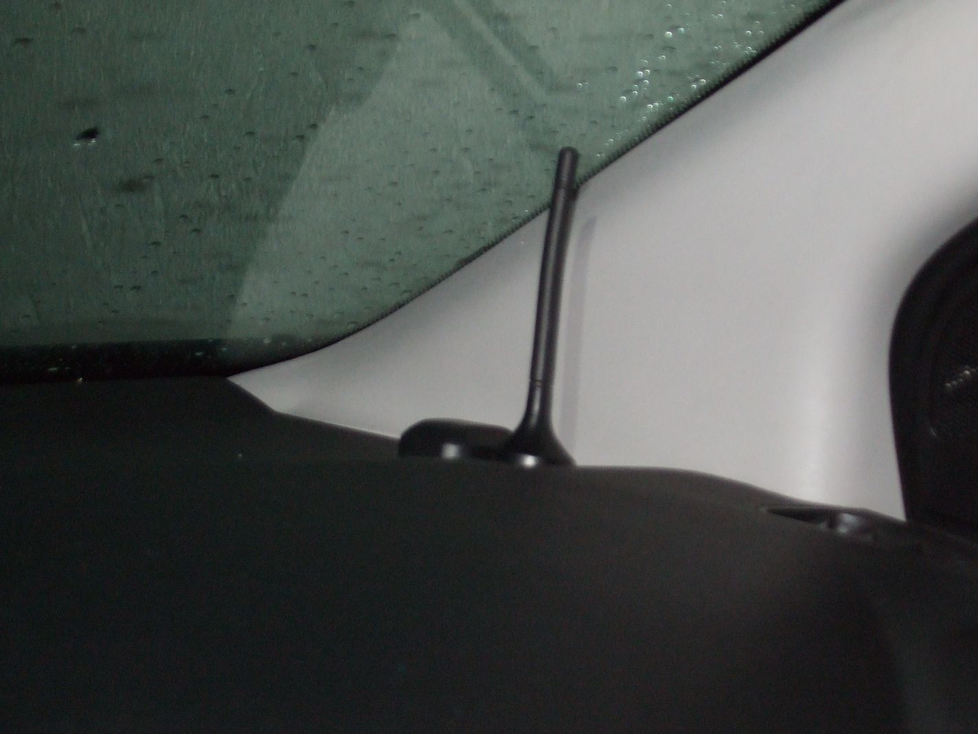

adapter je soucasti baleni. Ovladani pod volantem funguje - diky sbernici can bus. Quickie ma GPS urcite, podle anteny, tuner nevim - to ti odpovi on
