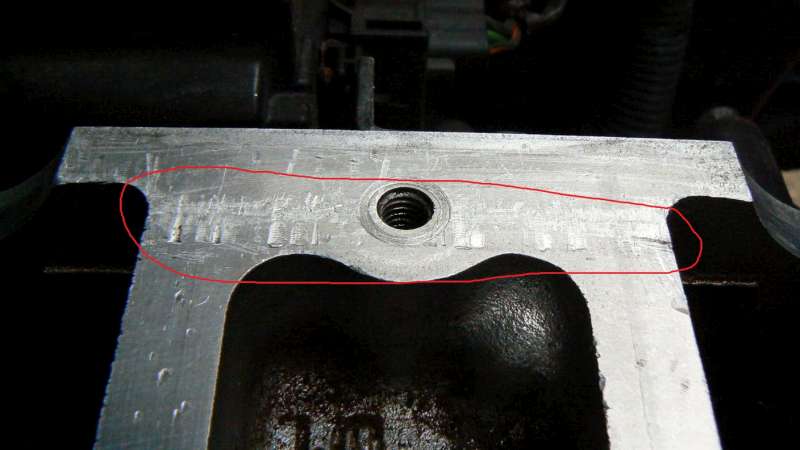

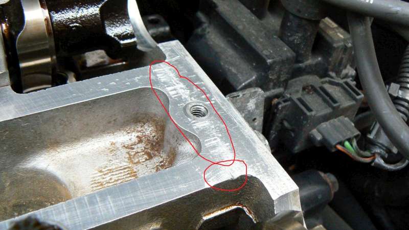

I takhle vypadá hlava po seřízení ventilů v servisu Ford Kruml Brandýs nad Labem Chtěl bych vidět to prase co mi udělal tak hluboké vrypy do hlavy :nunu: :nunu: a hlavně proč tohle způsobil ???
Příspěvky: 13552
Re: cvakaní ventilů
Příspěvek od miki21 » 24.06.2011 07:18
Wolfi tak to je teda dobrá prasárna :shocked:
