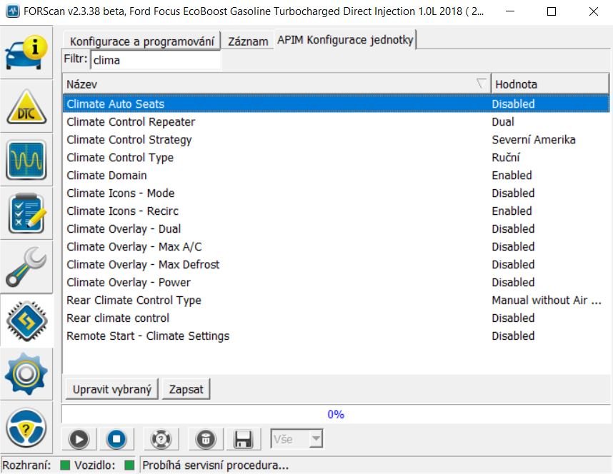

Příspěvek od zdenyvm » 21.02.2021 21:01

Poprípade ak master reset nepomoze pozri Forscanom nastavenie priamo APIMu. Tieto hodnoty:
7D0-01-02: xxxx x3xxx xxxx - Climate button + climate voice control
7D0-04-01: xxxx xxx0 xxxx - To see set temperatures on main screen
Foucs MK3.5 Kombi 1.5 ECOBOOST - Limited X, r.v. 2015

Příspěvek od zdenyvm » 22.02.2021 10:47
Díky!!! :gott:
Master reset nepomohl ale toto ano:
7D0-01-02: xxxx x3xx xxxx - Climate button + climate voice control
Měl jsem tam místo trojky šestku... sice to pak nahlásilo chybný součet ale to jsou malé věci, už to zas na obrazovce vidím!
