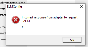

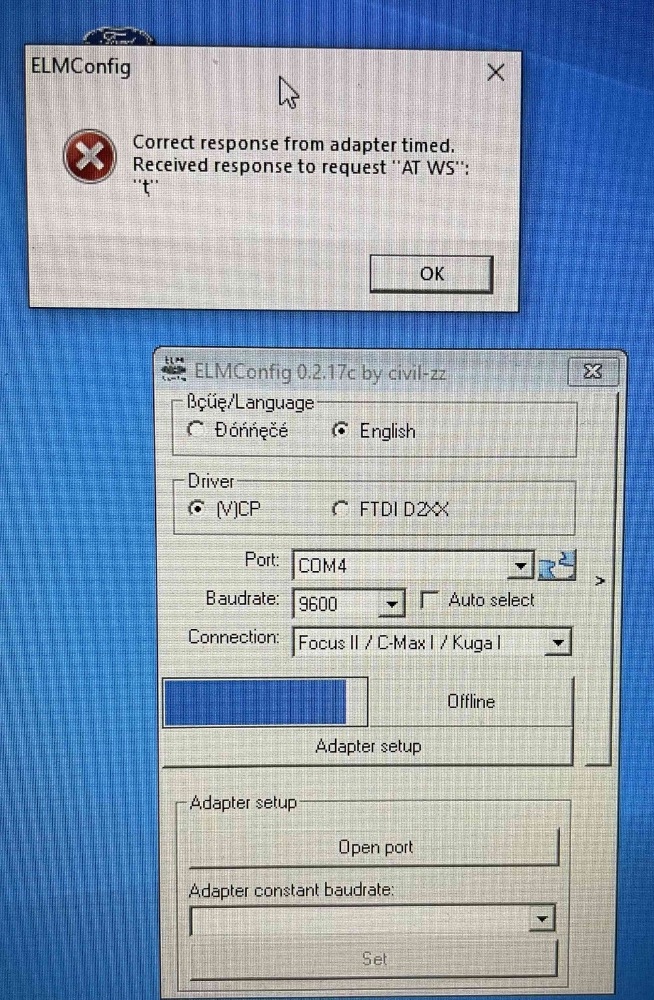

Zdravím klubáci, mám problém rozchodit ELMconfig. Ať jsem zkusil jakýkoliv port, tak mi to prostě nechce vzít. Vyhodí mi to chybu a nehnu se dál (viz screen). Verzi mám 0.2.17c. Přitom Forscan mi funguje normálně. Nevíte prosím někdo, co s tím? Děkuji.

a na FTDI jsi to prepnout zkousel?

Ano a na obojím ta samá chyba.

Máš nainstalovaný správné ovladače?

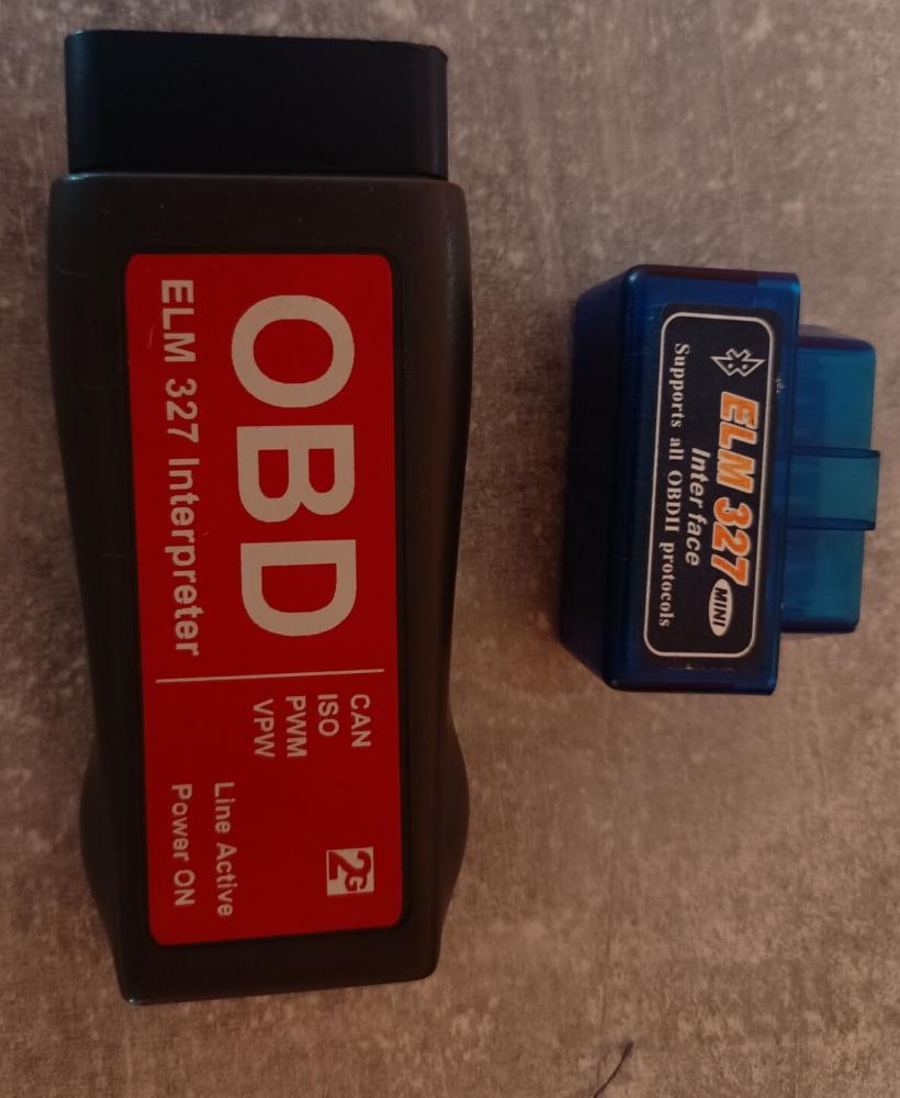

Ten Bluetoothovy ani ja som necakal ze bude ist.
Mam taky kablovy adapter, taky som vedel zohnat. Skusal som aj win7, aj win11, vseliake drivery, starsie - novsie verzie elmconfig, chyba je stale rovnaka.
Akokeby PC spoznal adaptera, ale adapter nekomunikuje s autom.
Skusal som fscan, tam aj pise ze spoznal adaptera, aj dajake udaje tam pise od adaptera, ale komunikacia medzi adapterom a autóm takisto neni.
Pise ze nech skontrolujem zapojenie, a ci ma auto zapnute zapalovanie. (samozrejme ma)
Teraz si skusim zohnat taky.

Vsak tu mam na fotke aj kablovy, ani s tym to neide. Neviem aky mam tedy kupit, s ktorym by to slo.

Forscan má na stránkách kompatabilní adaptéry (poměr výkon / cena vychází dobře Vgate)
Elmconfig potřebuje elm327 s přepínačem (ruční nebo automatický) >> kup si např. Vgate VLINKER FS

V tomto co som ukazal, je Elm327 chip, a ftdi. Co som cital, tie su lepsie chipy, ako keby tam bol PIC, a CH340.
Mozno aj elm a ftdi co je v tom je fake.., neviem.

Mam problem s pripojenim u starsich verzí....
Pise mi to
run-time error '383':
'text property is read-only'
Co je blbě? Novější verze mi jedou, od 0.2.11b

- Příspěvky: 24976
Re: usb diagnostika - ELM327+elmconfig - info str.1
a na co potrebujes starsi verze? nizsi nez 11 maji starsi jadro a nevim o tom, ze by v nich bylo neco lepsiho nez je v 11 ... dalsi technologicka zmena je od verze 14 nahoru ... za me je nejlepsi verze 13b, tedy pokud nepotrebujes moduly a funkcionalitu, kterou neobsahuje
