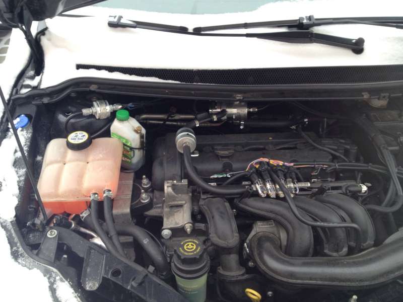

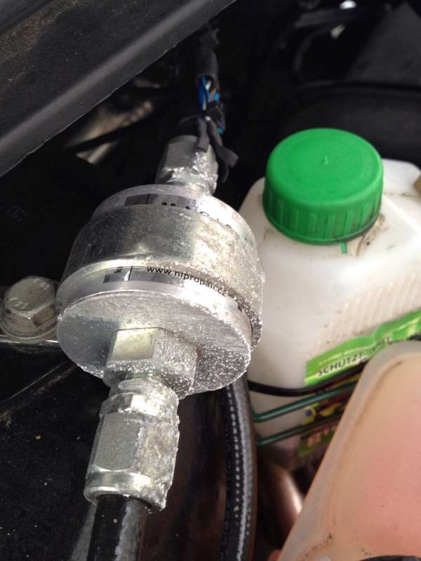

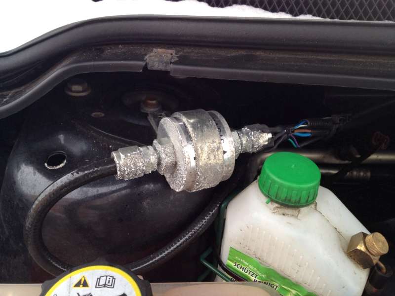

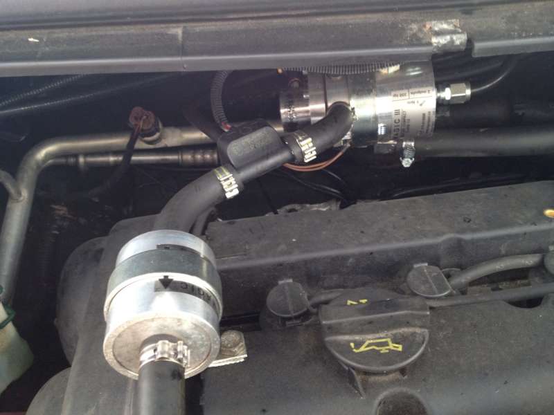

Mě stála přestavbaa 24.500 i s přímazem mno :)
Jinak ty neplechy to dělá jen po dlouhém stání před barákem přez noc, když se to zahřeje a pak někde stavim, vypnu zase nastartuji apod. tak už v poho. Jinak do sevisu jedu v pátek - snad to dopadne dobře a oprava bude zdarma :nunu: a v tom lepším případě jen nějaký error v počítači :nixw: Určitě dám vědět :nazdravi:
Jinak k tomu přimazávání, já ho mam, stálo mě to je 500 ( taky že jsem s tim měl problémy a asi jsou i kvalitnější přímaz, ale teď to kape dobře a i odpovídá i zbytek co ted mam, na ujetí těch mých 5.000 km, takže brzo budu dolývat a i tim šetřim ... 2-3 kapdy minuta.
Takže přidávám fotky mého LPG pod kapotou v zimě :nixw: a zatim to je vše :) A už ať je zase teplo, ta zima žere benzín jako sviňa a dělá to neplechu :nunu:
