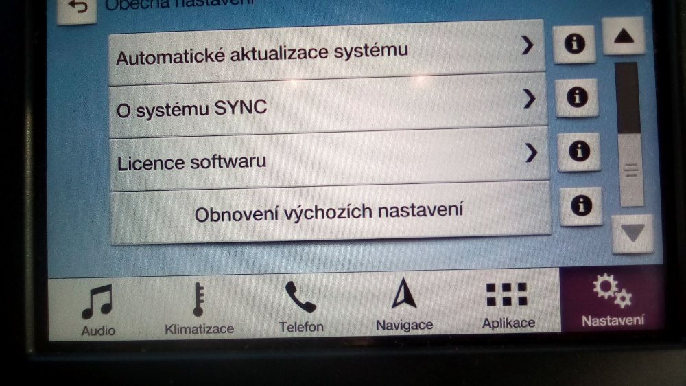

ZaQik píše: 14.02.2021 17:20 obnoveni tovarniho nastaveni
tím nesmažu i aktualizace?
mám teda jít na Obnovení výchozích nastavení (viz foto) nebo myslíš něco jiného?
Ford Mondeo Turnier 2.0 TDCi Titanium
05/2018
ovo
Příspěvky: 309
Registrován: 20.04.2020 06:54
Bydliště: Nusle
Re: SYNC 3 - rady, tipy a problémy uživatelů
Příspěvek od ovo » 15.02.2021 11:08
Smažeš stanice rádia, cíle v navigaci a telefon. Update nesmažeš.
