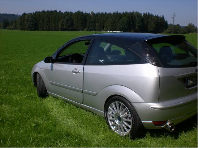

Příspěvek od kasi » 18.10.2008 14:32
pěkně to vypadá :P

Příspěvek od motokuba » 18.10.2008 15:56
Ve skutečnosti je to ještě hezčí :-) :)

Re: Kola na Focuse- aneb do čeho jste obuli vašeho mazlíka
Příspěvek od Bullitt » 18.10.2008 17:15
Osobně se mi tyhle nový forďácký kola nelíbí, ani na současných modelech. Vždycky se mi origo alu disky Ford líbily, ale tyhle prostě ne, připadají mi takový "tuzerský". Ale je to pouze můj osobní názor.

Ahoj lidicky.nevite jaky rozmer kol jsou tyto?ET a sirka?
Ford Focus 2,0 16v 1999,Goodyear Eagle F1 Asymmetric † † †
kasi
Příspěvky: 8468
Bydliště: Domažlice(CZ)
Příspěvek od kasi » 24.10.2008 20:43
tapa 215/45 R 17 7Jx17 Originál ST170 ale to ET netuším :roll: :oops:
tapa
Příspěvky: 1089
Bydliště: Český Krumlov
Příspěvek od tapa » 24.10.2008 21:25
No o to ET mi jde.Vypada to pekne a i ze to moc neleze ven.A ze pri vice ledech by to nemuselo drit o lemy.nebo nekde na nejakym hrbolu.Jo a pak jeste.LIsi se delka napravy nebo lemi od obyc focuse?2,0 130PS.

tapa: kola na ST170 tam nasadíš bez problémů, eSTéčko se, pokud vim, neliší vůbec žádnými rozměry od normál FF. Kola mají rozměr 7x17 ET 49, takže jsou docela i zalezlý v podbězích, dozadu jsem dokonce uvažoval o podložkách :) Neboj a šoupni je tam :wink:
