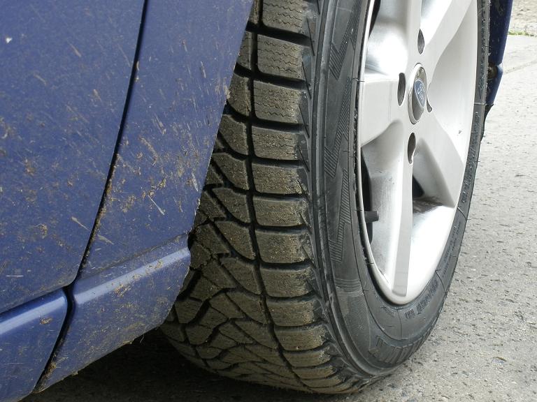

tak jsem dumal a dumal, až jsem přijel k jednomu pánovi a ten mi nabídnul Toyo snowprox S952 (neplést s jinou Toyo, kerá nedopadla moc dobře v testu německém :-) ). S touto gumou jsou celkem spokojeni uživatelé - http://www.tyretest.com/pkw_winterreife ... index.html. Je made in Japan. Nu a když mi ji nabídl za 1500kč/kus 205//55 R16 91H, neváhal jsem. Měl poslední 4 kusy, ale pak tam měl ještě Falkeny 91T za podobnou cenu, ale ty říkal, že si dá na své auto... tak pak poreferuju, zítra jedu k levnému panu Kočkovi v Brně na přezutí... už se těším. :D Obrázek:

o tom se dá dost vygooglovat... každej typ vzorku má svoje... asymetrák i symetrák vyrábějí všechny světové firmy, takže bych se toho nebál. Spíš bych hledal spokojenost lidí s konkrétní gumou a nějakej ten test... já už mám přezuto (dnes), pocitově nejsou špatný, ale teď je ještě brzy hodnotit...

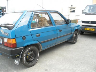

No a v sobotu jsem jel do práce ,když se kolem prohnal Favorit ,nejdřív jsem myslel ,že někde projel vápnem ,měl něco bílého na kolech :lol: no a když jsem přijel do firmy ,tak už tam Favorit stál a mě klesla brada a já si ho musel vyfotit :lol: prostě těžkej puntičkář.
