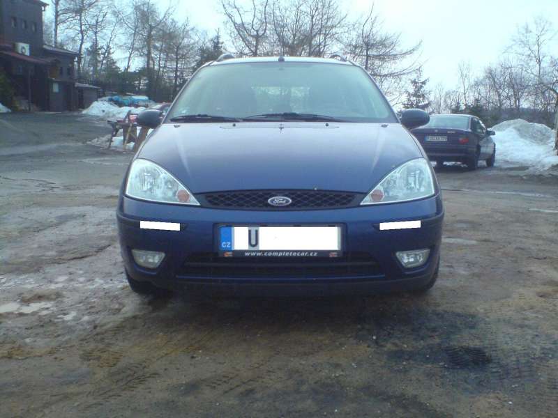

Kluci co rikate na tento zpusob instalace dennich svetel? chtel bych je namontovat do tech narazovych list a chtel bych tam dat tento typ svetel
ice22222
Příspěvky: 23
Registrován: 08.03.2010 21:21
Re: Světla pro denní svícení info na 1. strane
Příspěvek od ice22222 » 10.02.2011 07:35
tak takovy ford s touto upravou stava kousek odeme :)
takze udelat to asi neni problem :)

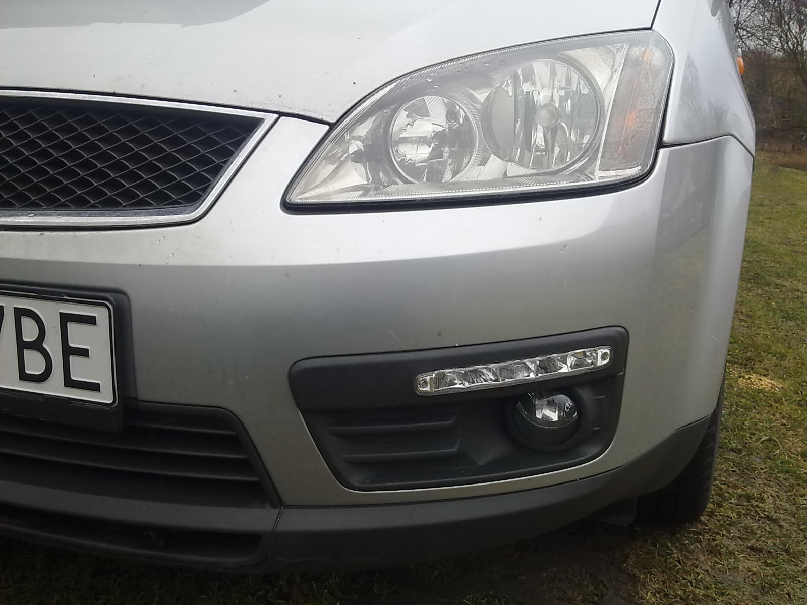

Tákže, cez vikend sa oteplilo a ja som konecne nahodil svetla, ktore som kupil uz v jeseni. Inspiroval ma Kaizer, vdaka ktoremu som prehodnotil kupu okruhlych svetiel a montaz namiesto hmloviek. Dakujem mu za to. Inac vytvoril som galeriu kde je par fotiek pocas montaze.
Tu je vysledok:
Příspěvek od Kóťa » 10.02.2011 20:24
Přijde mi,že to bude svítit do strany....

rudko.f píše:... som prehodnotil kupu okruhlych svetiel a montaz namiesto hmloviek. Dakujem mu za to. ...
No upřímně řečeno, asi jsi měl zůstat radši u těch kulatých :idea: . Vypadá to, že sis s tím pohrál a věnoval tomu dost času - upřímný obdiv :gott: , ale celkový výsledek je takový nějaký "tuzingový", moc se to tam podle mne nehodí :? , sorry za upřímnost.

rudko.f píše:Tákže, cez vikend sa oteplilo a ja som konecne nahodil svetla, ktore som kupil uz v jeseni. Inspiroval ma Kaizer, vdaka ktoremu som prehodnotil kupu okruhlych svetiel a montaz namiesto hmloviek. Dakujem mu za to.
Kto by mal zaujem o fotky pocas montaze, upnem aj tie... Tu je vysledok:
Prosím ... kdybys mohl pár fotek, jak to svítí...+ montáž .... :perfect: díííííky
Příspěvek od rudko.f » 10.02.2011 22:03
Kóťa píše:Přijde mi,že to bude svítit do strany....
trochu ano, ale myslim ze to vodicov neosvetluje, ved predsa denne svetla nie su na to aby sme videli, ale boli videni...

Příspěvek od rudko.f » 10.02.2011 22:09
ttix píše:Prosím ... kdybys mohl pár fotek, jak to svítí...+ montáž .... :perfect: díííííky
Ok, nieco tu zavesim, len este odfotim ako to svieti. z tej montaze nemam zas tak moc tych fotiek, teda krok po kroku. diera v narazniku, v krytke, zapustene svetla a asi tak vsetko. kratky postup pripojim.

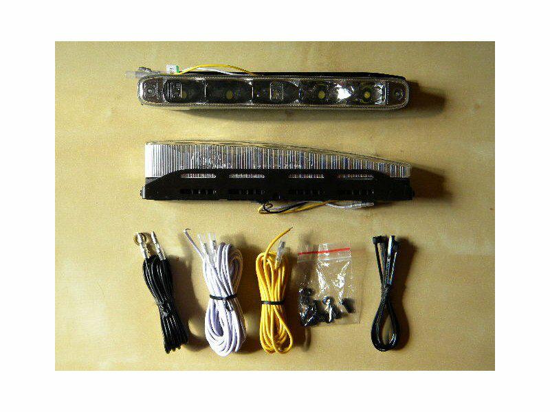

A mají tyto světla funkci obrysovek?
Příspěvek od Eidž » 11.02.2011 07:06
ice22222: :palec_nahoru: super informace
Bohužel lidi kromě umístění světel ignorují směr svítivosti. Pokud osa vozidla není rovnoběžná s osou světel, jak píše Kóťa, svítí to do strany. Kdo zná LED ví, že světelný tok prudce klesá od osy. Takže místo světel pro denní svícení jsou pak vidět bludičky... ach jo.

Vendys píše:A mají tyto světla funkci obrysovek?
Maju funkciu obrysoviek, su to konkretne DL-X5+. Fotky spravim cez vikend a zavesim niekedy na buduci tyzden.
Příspěvek od Kaizer » 11.02.2011 20:13
Dobrá práce.Tahle varianta zabudování LED denního svícení pod hlavní reflektory mi přijde přirozenější než je cpát do mřížky před chladičem a mít je 60cm od sebe nebo kolik je ta minimální možná vzdálenost od sebe.To mě přijde jako tuzing.To je ale věc vkusu.My s rudko.f máme umístěná světla,kam by měla přirozeně patřit.Na obrys auta.
Teorie o jakémsi směru svítivosti zní možná logicky,ovšem ve skutečnosti je minimální,jestli vůbec nějaky rozdíl je.Alespoň u DL-X5+.Máme totiž stejné.Moje fotka se svítícími LEDkami je o pár stránek nazpátek.Foceno z mobilu.
