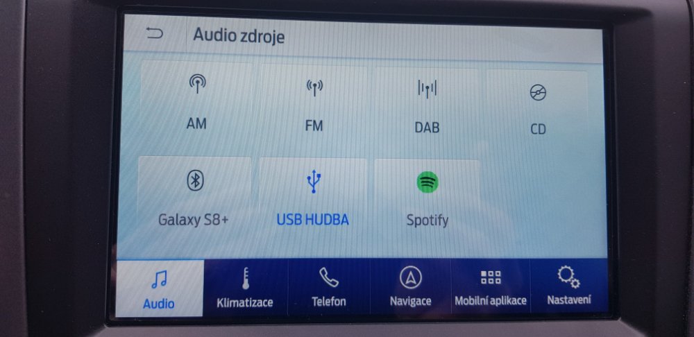

Myslel jsem, že máš ve zdrojích ikonku Spotify jako zdroj.
Re:
Hledal jsem a poslední funkční verze Spotify je 8-4-32-623.apk.
Mělo by se pak zobrazovat jako možnost ve zdrojích audia.
Jenže mě nejdou ty aplikace, tak to nezkusím.
Ještě jsem zkoušel udělat restart APIM pomocí dvojhmatu a nic.
Re:

Abych měl přístup ke Spotify přes Sync. Ne jen streamovat zvukovej signál přes BT.
Edit:
Pokrok. Naskočila ikona, povolili se aplikace, Spotify naskočilo a zas spadlo s hláškou že nefunguje správně, že mám ověřit aktuálnost aplikace.
V AA funguje, tak nechám tuhle verzi a budu hledat způsob dál
Edit:

Stejná ne, ale funkčně asi jo. Nahoře jsem psal poslední "funkční verzi". Třeba někdo zjistí, jak to rozchodit.
Aplikace naběhla, zeptala se z reproduktorů (česky) co chci přehrát a spadla. Podle mě už to chce doladit v telefonu, než v Syncu. Bylo by to fajn. Hezky přes BT, žadné kabely.

Dnes proběhl další pokus připojení Spotify.
Úplně poslední verze, která by měla být podporována: 8.4.37.587.
Video pokusu: https://m.youtube.com/watch?v=PEtuGbavT ... e=youtu.be
Nezkusil by to ještě někdo? Jinej telefon, původní systém 3.0 atd?
Takto to vypadá po uvedení syncu do původního nastavení. Dále už vyskakuje jen ta poslední hláška. Vše znova nastavit, ale zkusit jsem to musel

-Na telefonu odinstaluješ Spotify.
-Na netu stáhneš verzi 8.4.37.587 nebo starší.
-Nainstaluješ do telefonu.
-Aplikaci najdeš v Googleplay a zakážeš jí automatické aktualizace.
-Sedneš do auta a Spotify se zobrazí ve zdrojích.
To je vše. Buď bude nebo nebude fungovat.
