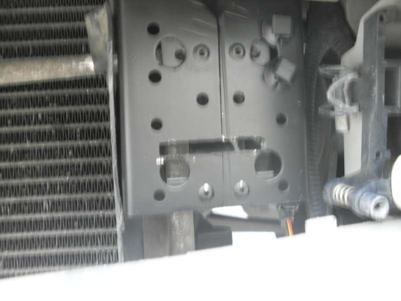

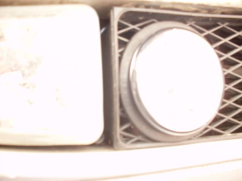

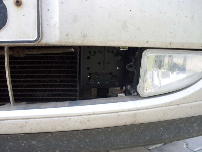

tak ani tak to nedas. jak mam nakresleny ten plech, tak tam sou 2 cm. kdyz odectu diru co mam kolem svetla navic tak to vychazi na 1,5 cm nejmin od toho kraje mrizky. Mam to dane na kraj co to nejvic slo a podle toho nakresleny a vyrobeny ten plech
- forbes
- Příspěvky: 517
- Bydliště: Mladá Boleslav
Re: Světla pro denní svícení info na 1. strane
tak s jistotou muzu rict ze kraj svetla dostanu 1,5 cm od mlhovky coz znamena0.5 cm od kraje mrizky,uz jsem tam namontoval konzole na ktere prijdou pridelat svetla ,ted me cekaj diry do mrizky.

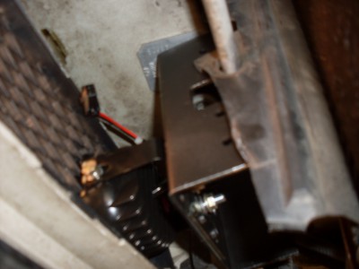

tak jedna dira hotova

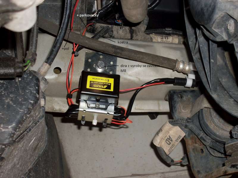

ice22222

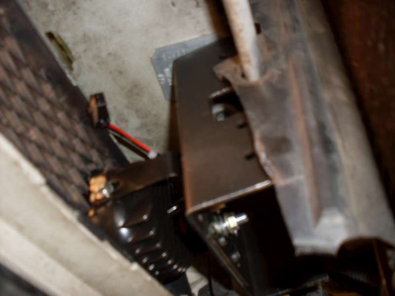

kam jsi umistil modul
chtel jsem ho dat vedle baterky ale nedosahne mi kabel ke vzdalenejsimu svetlu.
- ice22222
- Příspěvky: 23
- Registrován: 08.03.2010 21:21
kdyz se divas na baterku zepredu, tak sem to dal na levou stranu toho plastu ve kterem sedi baterka

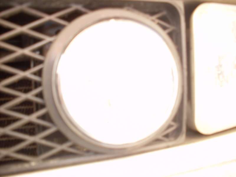

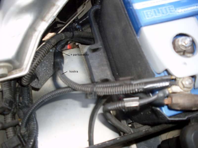

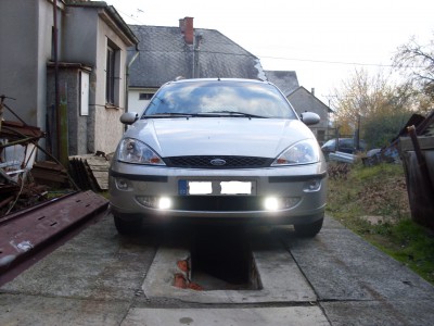

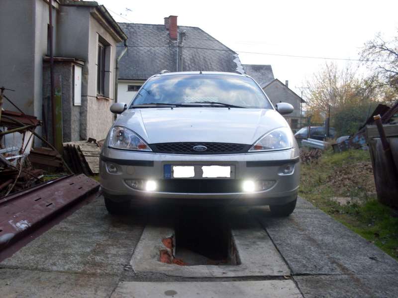

tak svetla uz jsou na aute a fungujou jak maj,ted si dam veceri a pak sem nahazu fotky.
- forbes
- Příspěvky: 517
tak tady to je

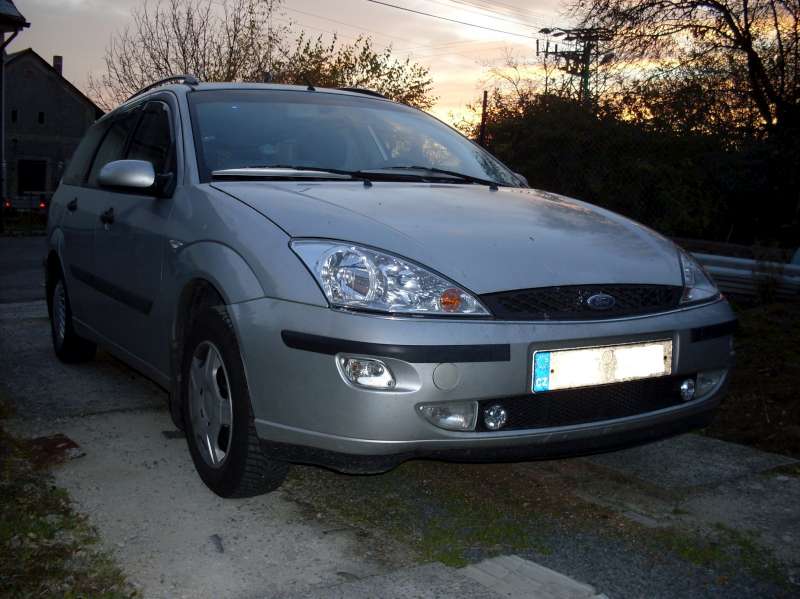

- forbes
- Příspěvky: 517

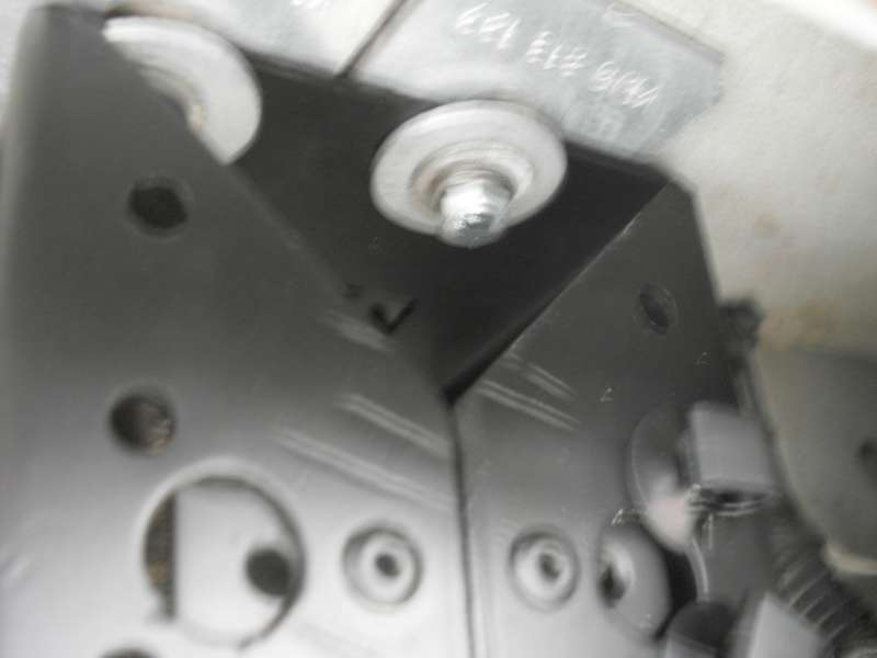

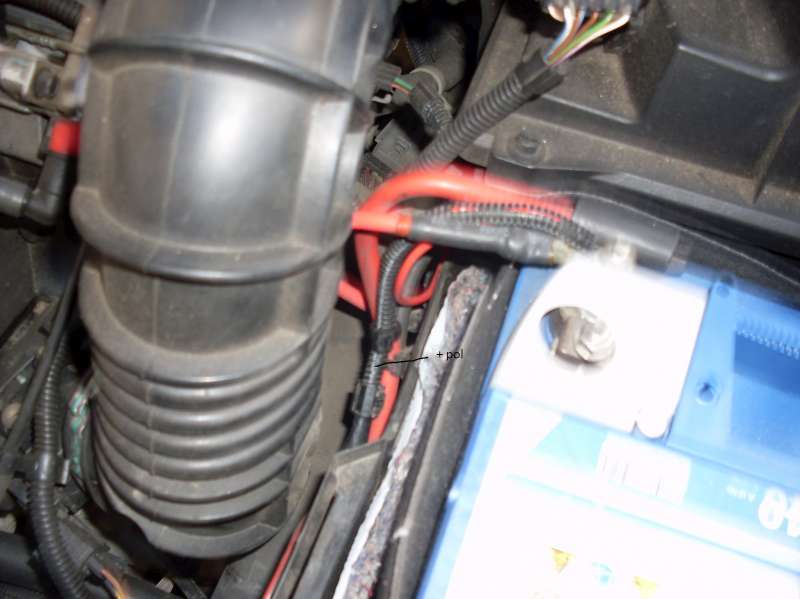

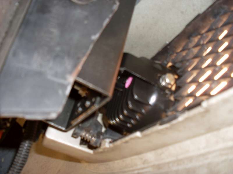

Par fotek z montaze:
- Nepér
- Příspěvky: 1500
- Registrován: 09.12.2009 08:35
- Bydliště: Praha 8

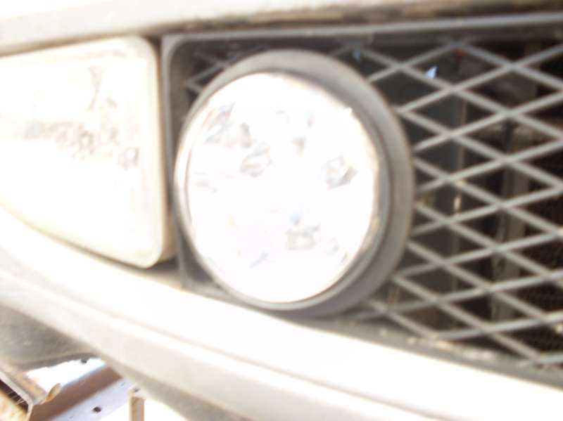

No já nevïm... což o to, provedení je dobré ale nějak mi tam ta kulatá světla, navíc tak uprostřed auta, nejdou...

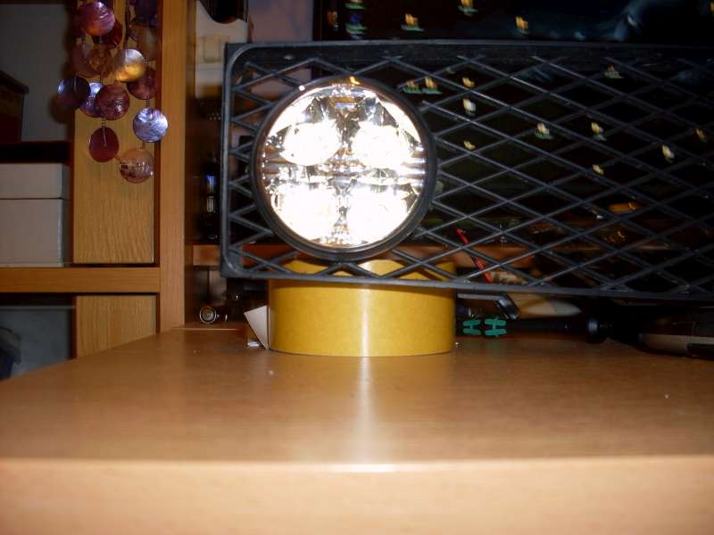

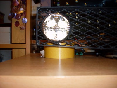

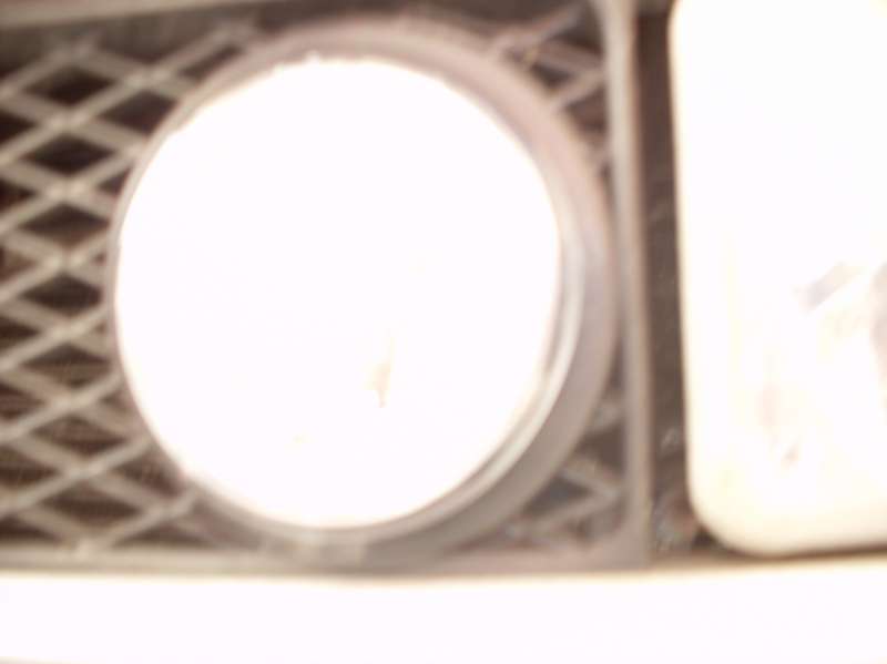

mrizka: kvalita foto bida
- forbes
- Příspěvky: 517
mezi svetlama je 64cm takze predpis to splnujeNepér píše:No já nevïm... což o to, provedení je dobré ale nějak mi tam ta kulatá světla, navíc tak uprostřed auta, nejdou...
Paja-ja
- Příspěvky: 96
- Registrován: 30.06.2009 19:13
Co se týče provedení - čistá práce, ale souhlas s "Nepér" - ty kulaté mi tu také moc nesedí.forbes píše:mezi svetlama je 64cm takze predpis to splnujeNepér píše:No já nevïm... což o to, provedení je dobré ale nějak mi tam ta kulatá světla, navíc tak uprostřed auta, nejdou...
A ještě drobnost - jestli jsi těch 640mm měřil přesně, tak o malý fousek předpis nesplňuješ. Aby byla splněna i další podmínka umístění DLR - min.400 mm od bočního obrysu - tak bys musel mít mezi DLR o průměru 70mm min. 662 mm.
