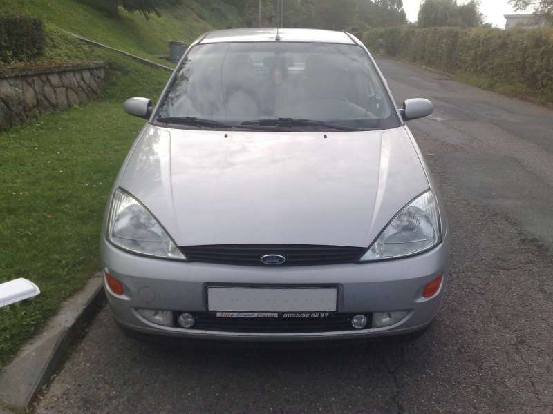

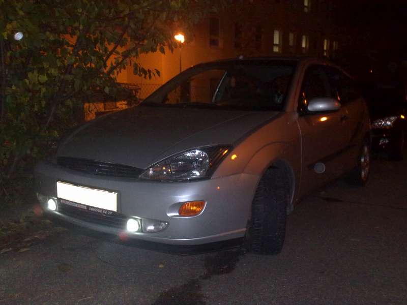

spis by me zajimalo to umisteni jak to mas ty ,mas nejaky foto z montaze
- ice22222
- Příspěvky: 23
- Registrován: 08.03.2010 21:21
Re: Světla pro denní svícení info na 1. strane

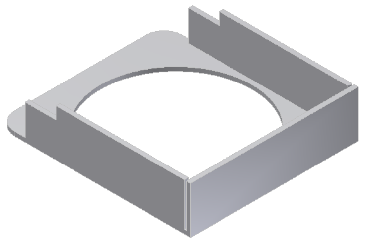

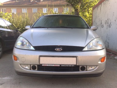

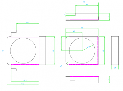

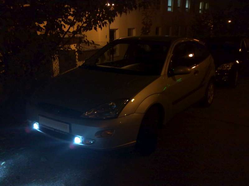

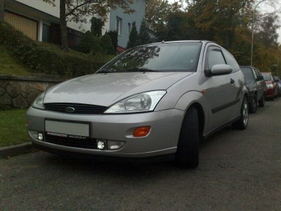

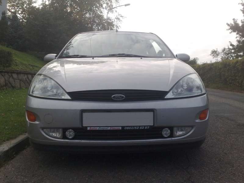

koupil sem svetla: DRL sj-288e s automatickym rozinanim po nastartovani
svetla jsou od sebe 63-64cm, od kraje je to +-centimert 40centimetru, mrizka je vyriznuta od vnitrniho krajemrzirky cca 8.5 cm (aby se dala vyndat, musi se sundat znacka; mrizku sem rezal pilkou na zelezo) hnedo cerveny je kabel na parkovacku (pri pohledu na auto zepredu je to pravy svetlomet a kabel je na konektoru uplne vlevo). Ten sem rozstrihl a dal si na neho tyto koncovky:
http://www.gme.cz/cz/fhv63x08bl-p834-043.html
http://www.gme.cz/cz/fs63x08bl-p834-011.html
na kabl co ma prijit na obrysovku (z ridiciho modulu) sem dal toto:
http://www.gme.cz/cz/fh2250bl-p834-066.html

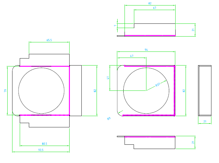

sroubovane je to dolu do narazniku pres nerezove metricke sroubky s matickou (maticka je ze strany svetla, sroubky sem dokupoval), svetla sedi presne k vyrezu s cca 2mm fugou kolem po celem obvode. Vyrez ktery je videt na tech usich na plechu (nemam tam nakreslene diry co sem pak do plechu vrtal, vyrezy tam sou kvuli tomu, ze v tech mistech je uchycena mrizka). Ty plechy mi na zakazku z nerezu ohybal znamy:

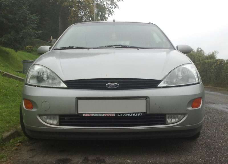

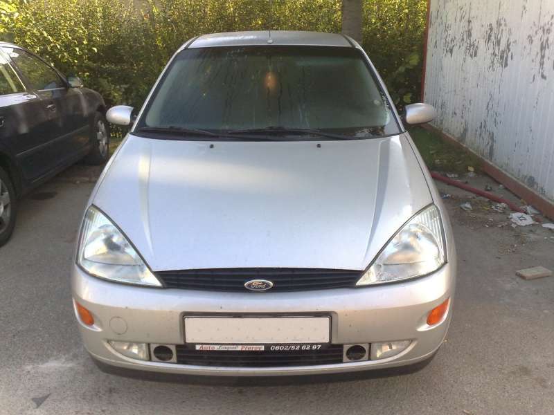

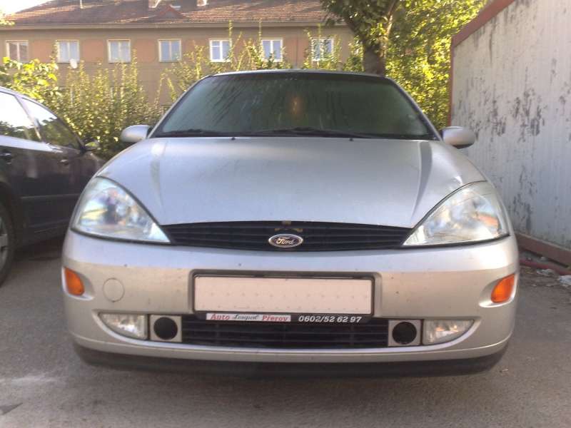

jj,pekny,v tech mistech jak jsou svetla jsou vzadu za mrizkou takovy pulkulaty plasty k sahare ty jsi nejak vyrezaval nebo se to tam veslo bez uprav.
- forbes
- Příspěvky: 517
- Bydliště: Mladá Boleslav
planuju ze to dam zaroven s mrizkou + http://www.stualarm.cz/produkt/sj-288e/ ... erny-10mm/
Naposledy upravil(a) forbes dne 17.10.2010 18:21, celkem upraveno 2 x.
- ice22222
- Příspěvky: 23
ten krouzek je podle me zbytecnost. Tam jak sou svetla tak to je vedle nasavani na chladic (pokud myslels toto). Za svetlama sem vzadu nic nemel, jen malo mista na manevrovani
- forbes
- Příspěvky: 517
jj to jsem mel na mysli chci to nacpat tak 0,5-1cm od mlhovky a mam pocit ze ten nasavac tam bude vadit.
- ice22222
- Příspěvky: 23
nasavac tam vadit nebude, ale bude ti vadit uchyceni mrizky se kterym se neda nijak hybat. Ja to mam u mlhovek nejbliz jak to jde (cca 3 cm od mlhovky a 0.5-1cm od kraje mrizky)
- forbes
- Příspěvky: 517
mel jsem ma mysli 0.5-1cm od kraje mrizky.
