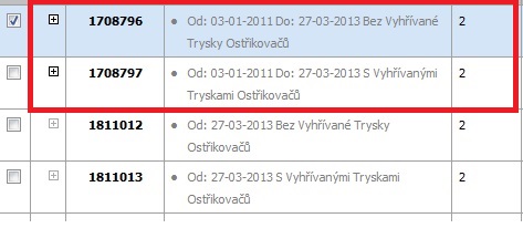

Re: Ostřikovače př.skla
Stejný jako na FF3, ty jsem měl a žádná sláva(o ceně nemluvě
). US to prostě jistí
urcite? kody jsou jine
a trysky z FF3 na porovnani uz nemam
- lucky.jack
- Příspěvky: 8461
- Bydliště: v Hradci Královým
Tak jsem na to ještě jednou koukal a jsou tam nějaký rozdíly s ohledem na datum výroby. Nicméně některý modely měly stejné finisy

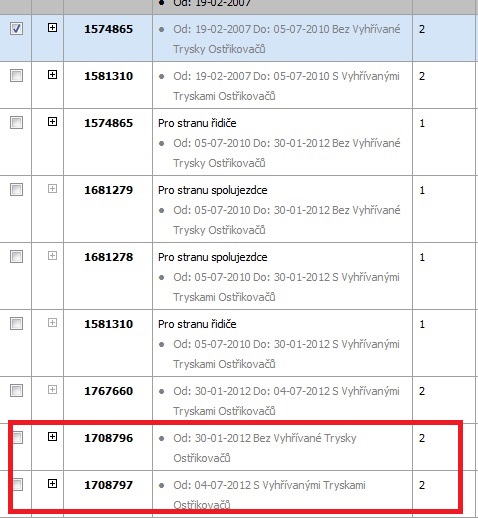

Vyhrivany ostrik Ti nepomuze, kdyz mas zamrzlou vodu v nadrzce a v hadickach. V podstate lze rict, ze vyhrivany ostrik zabranuje zamrzani samotnych trysek. Otazkou je, kdo vyrabi tu kapalinu, jejiz obal se chvasta odolnosti do -30 °C. Ja pouzivam zasadne Sonax Xtreme Nano Pro a neznam lepsi zpusob myti celniho okna.
lucky.jack, ZaQik: Jinak jeste k tem ostrikum na FF3/Mondeo. Lucky postnul seznam dilu pro FF3 a Mondeo. V pripade Mondea vidim polozku navic, a to jsou ostrikovace s finis 1767660. To jsou ty, ktere jsem objednaval. Ja za sebe muzu rict, ze jsem spokojen. Strika to cca do 2/3 celniho okna a to pri jakekoli rychlosti. Myti okna neni problem ...
jo, mam 1767660 pred spolujezdcem a FF2 USA s dodelanym vyhrevem pred ridicem ... za tyden najeto 800km a uz jsem si na ten novy zvykl:
- nesmi se strikat pri male rychlosti (i stani), je-li auto cumakem z kopce ... to je nejhorsi vysledek (nechapu proc)
- vyhrev u 1767660 je pomalejsi (podle odroseni plastu), ale diky gumove izolaci nerozehriva i kapotu a netece tak pod nej
- 1767660 ma uzsi cast ostriku okna, ale vysledek neni o tolik horsi ... prijde mi, ze spotrebuje vic vody, ale mozna je to jen zdani
- 1767660 pri stani nestrika do pulky strechy
zitra dam 1767660 i pred ridice
