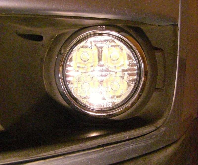

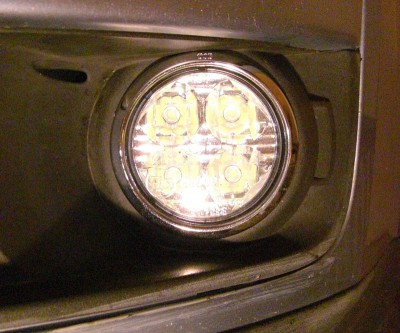

Příspěvek od romek883 » 10.10.2010 19:18
Nějak takto to vypadá

FUGAS
Příspěvky: 2211
Registrován: 29.03.2009 20:43
Bydliště: Kladno
Re: Světla pro denní svícení info na 1. strane
Příspěvek od FUGAS » 11.10.2010 09:39
Pěkné s tím kroužkem :palec_nahoru: Já tu mezeru vyplnil černým silikonem a není nic poznat a utěsněné je to taky...
