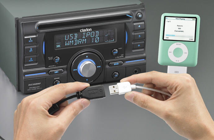

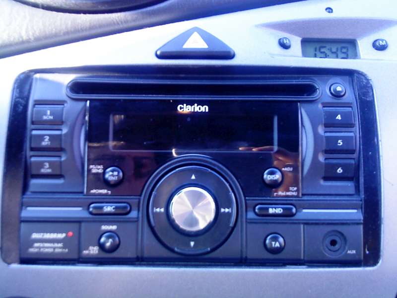

Zdravim, pripajam fotky mojho radia. Zvuk neskutocne uzasny. Kupoval som este v anglicku cena okolo 180 EUR, u nas 250!

Ahoj prosím vás chtěl jsem se zeptat uvažuji o koupy autorádia s dvd a lcd jeto Eonon E0626, velikost 2DIN
má rozměry Rozměry: 165mm x 178mm x 100mm
zajímallo by mě jestli bude náký problém ho tam dostat nebo nějaký jiný z připojením... Dík :wink:

No ja som musel zbrusit vrchnu aj spodnu hranu ( asi 0,5 cm spolu), povodne radio je sice 2 DIN, ale na vysku je o nieco kratsie. Co sa tyka bocnych hran, nove radio bolo uzsie tak som to vyplnil takym plastom (vid foto). Predpokladam, ze mas focusa l

A co sa tyka pripojenia, potreboval som novy konektor na zapojenie anteny do radia, a Iso konektor (foto) na zapojenie neoriginal radia. Cena ebay cca 2 Eura.

Mam zaujem kupit toto iste radio do Mondea mk III.Chcel by som ta poprosit ci by si mi mohol premerat vonkajsie rozmery radia.Mam na mysli presne to co je vidiet a co si musel vytesnovat tym plastom.A keby sa dalo aj vnutorne cize ten montazny otvor ktory si vyrezaval.Co sa tyka zvuku tak ma potesilo tvoje hodnotenie nakolko na českom fore som sa docital ze Clarion nic moc tak som vahal.Za kazdu radu a pomoc vopred Dakujem.
