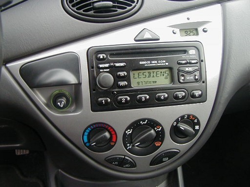

Mam takovou blbou otazku, ale pac mam Focuse jen chvili, tak me to snad omlouva
Predpokladam, ze uplne prava poloha prostredniho kolecka je foukani pouze na predni sklo, ale nechapu, co zmanena u praveho kolecka u polohy 3 ten samy symbol predniho skla. To znamena, ze pri teto poloze to zacina nejefektivnejc foukat na predni sklo? Snad je moje otazka pochopitelna

zaradil si to do zleho tematu ale v tejto polohe sa ti zapina klima aj ked sa nerozsvieti kontrolka

Pokud vím, tak ta klima se zapne, aniž by musel být ventilátor na 3 stupeň.

Ano,jak píše Ahmed.myslím,že malond si odpověděl sám.Na ovládání je oranžově vyznačeno nejefektivnější nebo spíš nejúčinější nastavení pro rychlé odmlžení okna....Takže teplý vzdych,ofuk na okno(klima) a 3.stupeň.Tak to chápu taky...

Takže jestli to dobře chápu, tak při odmlžování skla musim dát ofuk na skla, polohu 3 nebo 4 a klima se zapne automaticky sama, ikdyž se nerosvítí kontrolka klimy? Aspoň podle předchozích příspěvků to tak chápu.

malond:zapnutie A/C podmienuje len otocenie smeru ofuku priamo na okno...uplne prava poloha laveho spinaca...pri minimalnom prvom stupni ofuku...pravy spinac

Třetí poloha ventilátoru - odmlžení
Co se stane zvláštního u třetí polohy ventilátoru, že je u toho vyznačeno odmlžení čelního skla? V manuálu, který je zde ke stažení neni u třetí polohy obrázek nakreslen, zřejmě je to až od faceliftu.

spusti se klima
