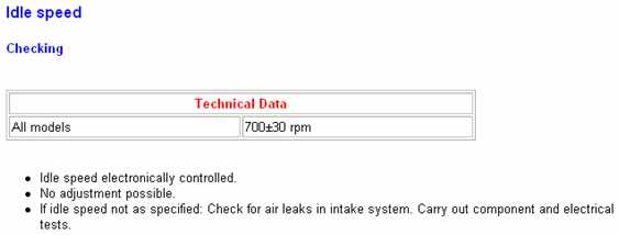

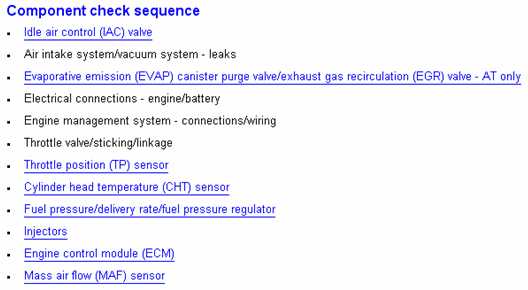

Příspěvek od pelen » 03.01.2008 19:33
Volnobezne otacky:
nepravidelny chod naprazdno.jpg (17.67 KiB) Zobrazeno 3909 x
otacky naprazdno.jpg (10.37 KiB) Zobrazeno 3901 x
pbjun
Příspěvky: 5869
Příspěvek od pbjun » 03.01.2008 20:18
Aha tak to mam fakt "mirne" zvysene :D
