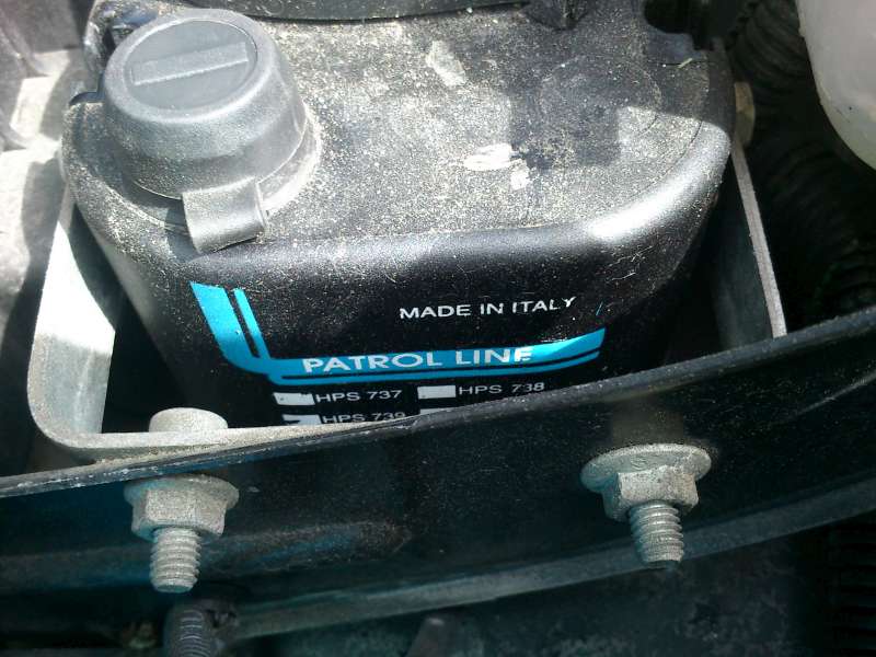

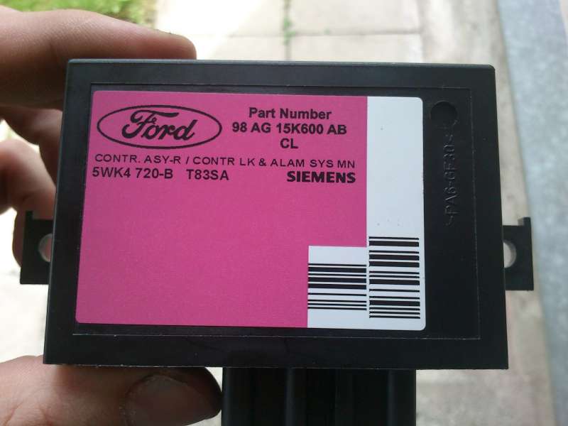

No mám v autě neorigo dálku s alarmem Patrol Line, ale přestala fungovat. U kastlíku spolujezdce to bylo napojené jen na jednotku s jednou zásuvkou na ten zelenej konektor. Pak jsem sehnal jednotku komfortu na origo dálku a zapojil do ní oba konektory, modrej a zelenej. Ale od té doby to nebliká. Jestli víš co propojit, budu rád za pomoc.

To bysme potřebovali vědět co je to ten "Patrol"
Hlavně teda schéma zapojení...

Patrol Line je alarm s dálkou, takhle namontované to ale bylo bohužel už s Itálie, takže schéma zapojení netuším.
Na obrázku je ten alarm + jednotka na kterou to bylo zapojené.
A ještě dodatek: ten alarm je na klíček, tím pádem ho jde aji vypnout. Vede k němu aji konektor, ale když se odpojí, tak auto pak nejde nastartovat.

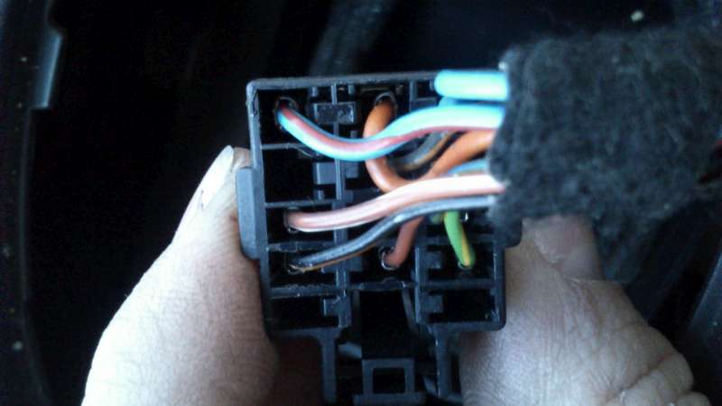

- Occil22
- Příspěvky: 665
- Registrován: 14.12.2011 10:25
- Bydliště: Šumperk
Re: Dálkové ovládání
Který prosímtě je ten pin5. Ten konektor je nějak divně značenej. Ve dvou rozích je jednička, jinde zas dvojka?
byly: Ford Escort 1.6 16V r.v. 1998, hatchback 3dv. a 5dv.
je: Ford Focus 1.6i 16V, r.v. 2001, hatchback 5dv.
galerie: https://www.ford-focus.cz/forum/viewtopi ... 94&t=32860
- vitut
- Příspěvky: 3029
Podle obrazku: vpravo dole pin c. 1, vlevo dole pin c. 2, pak jdes smerem nahoru, vzdy zprava - 3,4,5, atd. Horni rada ma krajni piny popsane - vpravo nahore 12 (cisla jsou pod sebou), vlevo nahore 14.
