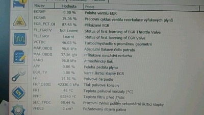

Ahoj. Mám také problém. Ztráta výkonu motoru. Z ničeho nic prostě jako by vůbec nešlo za plynem. Do kopce musím podřadit, abych vyjel. Mám ForScan a po připojení neházelo žádnou chybu. Mám zkušenosti s EGR ventilem z minulosti, problém je velmi podobný, také auto netáhlo. Proto jsem použil jiný (ne nový) egr a nic. Poté jsem zkusil i zaslepit a nic. Nastavil jsem i nový hodnoty přes diag a nic. Start motoru skvěly, volnoběh drží. Podle hluku má hrubší zvuk a takový utlumený, jakoby byl ucpaný výfuk.
Na diagnostice jsem měřil i hodnoty za jízdy, zkusím dát foto hodnot. Fofo je bez DPF.
Asi 10km před problémem jsem tankoval naftu. Ještě na ní stále jedu. Mohlo by to být tím? Nebo palivový filtr? Měněn asi 3 roky zpět. Co ten EGR? Zkusit nový? V poslední řadě mě napadlo turbo. Jak se projeví, když je vadné? Má podtlakovou regulaci lopatek, ktera dle diag. funguje. Regulátor by měl být ok. Olej se neztrácí, voda taky ne. Z výfuku nejde černý kouř, jen lehce takový šedivý, ale nic extra.
Hadice kolem turba by měly být ok, nikde nic nehvízdá.
Díky za rady.
Díky za rady.

Dnes jsem zjistil, že ta baňka, co ovládá natáčení lopatek turba se ani nehne, resp. to táhlo. Pamatuji si, že po nastartování se v minulosti pohla, podtlak ji zatáhl. Teď nic. Někdo nějaká zkušenost. Dva roky zpět jsem měnil regulátor, malej hnědej nesmysl, když jsem hledal závady. Takže zkusím nějak mrknout na hadičky. Ucítím podtlak na prstu, když ho od té banky odpojím? Táhlo se má hýbat volně. Vůbec s tímhle nemám zkušenost. Zajímavé, že na diag. dává hodnoty, že funguje, ale to bude asi jen regulátor, ta baňka nikoliv...
FoFo r.v 2005 1,6 TDCi 80kW, bez DPF
