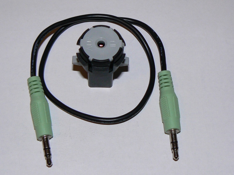

chci se zeptat, jaká je tam velikost koncovky do aux, jde mi o to, že ji mám funkční a ted chci to spojit a koupit šnůru abych to propojil bud s tlf. nebo mp3. kolega mi říkal stereo kabely a koncovka (jack) 3. rozumíte mi co myslím

Do AUX zásuvky jde klasická 3,5 jack koncovka. Na druhé straně pak záleží, jaký máš sluchátkový výstup, některé mp3 mají menší dírku než 3,5 jack, ale to se dá řešit redukcí.

díky OK a pls jsou to stereo kabely nebo to má jiný název a redukci určo nebo je tam menší ale to už vím

No, přiznám se, že pojem "stereo-kabel" jsem zatím neslyšel, ale letmo jsem mrknul na e-shopy a nabízejí třeba "Prodlužovací stereo kabel Jack-Jack 3.5mm (délka 3m)" - takže bych řekl, že ano, máš pravdu :-)

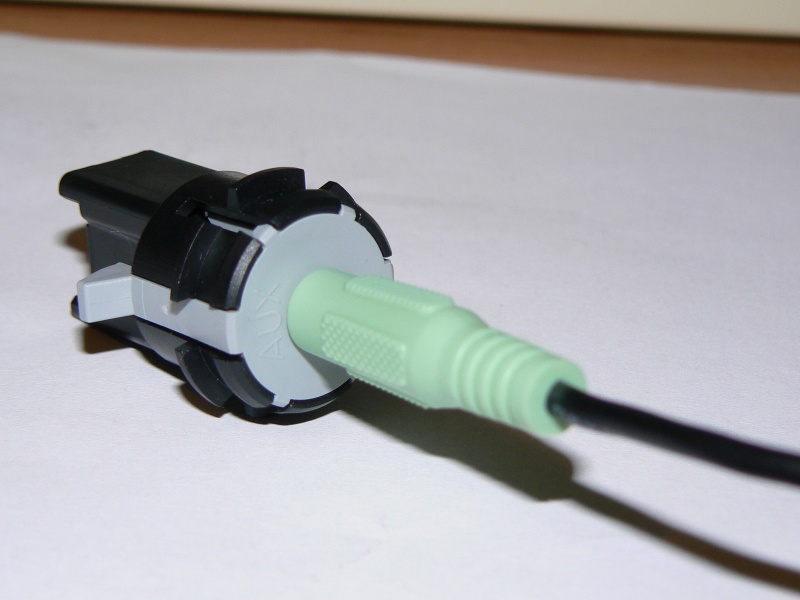

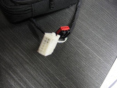

Takže, použil jsem originální kabel od FORDu, uživatel P2M (ještě 1x díky :-) ) mi jej za symbolickou cenu prodal, neboť on již měl předpřípravu. Bílý konec jde do rádia, červený do plastového válečku FORD (viz. fotka od P2M níže)
Fotku konektorů na rádia jsem použil od uživatele Cerf (dával to v tomto tématu asi na 5 str.). Jak je vidět, jinam než na správné místo se ten bílý konektor zapojit nedá :-)
A pokud by ještě nestačilo - tady je video :-) (zhruba od 2:50 je ukázka kabelu a AUX konektoru)
