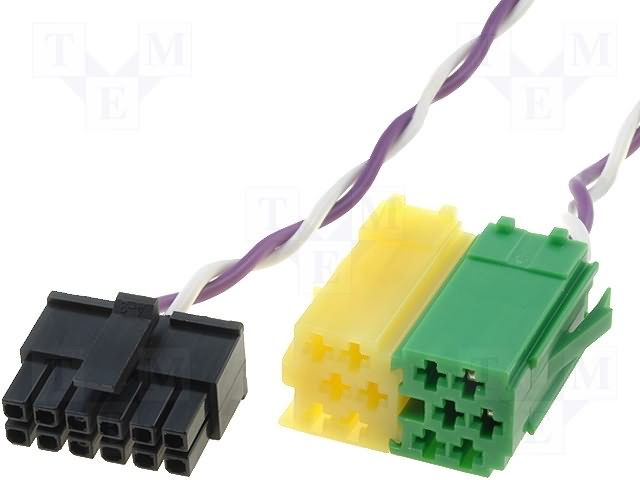

Takze male info, radio bylo v ramecku pouze zasazene, konektory nezapojene. V aute konektory 'ford', radio ma ISO. Takze jsem koupil redukci z ford>iso a radio hraje.
Display rozsypany, takze pokud nekdo prisel na to, jak tohle v rozumne cene spravit, prosim o info.
A hlavne bych potreboval poradit se zapojenim ovladani na volantu, dva iso konektory jsem zapojil, ale ovladani na volantu ma nejaky jiny konektor. Na strane radia jsou jeste dalsi dva neosazene konektory, hadam ze jeden bude na CD menic a druhy hadam prave treba pro ovladani u volantu. Nafotil jsem to cele jen mobilem, takze omluvte kvalitu. Potreboval bych poradit, zda se da sehnat na zapojeni redukce a pokud ne, zda alespon nezna nekdo zapojeni pinu, nejak bych to uz pripadne dobastlil ..

Ja som zapájal ovládanie pod volantom na travelpilota, pozriem doma piny, na ktoré to išlo, kúpil som aj originál konektory a piny do nich, aby to bolo zapojené ako origo....
Išlo to na konektor C 1 doma pozriem presne piny
inak, tam kde majú konektory, mali by mať piny do nich...
C1, C2, C3 sú tri konektory - žltý, modrý a zelený, ktoré idú nacvaknúť do seba a vytvoria tak jeden rad, skúsim pohľadať foto...

ovladanie pod volantom mam na C1, pin 1 a 2

Dik za info, na ovladani pod volantem staci dva draty? Je pravda, ze v tom nezapojenem konektoru jsou jen tri, ale i tak .. :] Bylo by to prijemne, nema nekdo popis barev nebo zapojeni v tom originalnim samci (tri draty), pripadne da se s tim experimentovat? Kombinaci moc neni, ale abych neco neodpalil ..

Ano na ovládanie ti stačia dva káble...mali by to byť tie, čo sú pri sebe....ten tretí - bielozelený na konektore je na AVC - automatické vyrovnávanie hlasitosti pri jazde....
edit: Popis farieb káblov konektora na ovládanie pod volantom Blaupunkt travelpilot 170 - bez záruky

Takze potvrzuji, schema od martyG je spravne, alespon to ovladani pod volant :]. Stejne barvy, nejhorsi bylo jen najit to, ze konektor se jmenuje mini ISO 6pin a pak to uz vse slo bez problemu. Ovladani zprovozneno, na hlasitost dle rychlosti asi kaslu, mozna nekdy v budoucnu pripajim ten drat k redukci ..

Tak jsem dnes zkusil do TravelPilot zapojit audio-in z iPhone, uspech se nedostavil .. Nevite, jak prinutit tohle radio, aby prehravalo zvuk z vnejsiho zdroje? Redukci jsem pouzil tuto: http://cgi.ebay.com/ebaymotors/ws/eBayI ... 0521493633, zapojuje se do konektoru C3 (modry, 8pin) pro CD changer, ale po prepnuti z radia na CD mi to hlasi pouze chybu, ze neni vlozene zadne CD :/ ..
Nejake napady, jak tohle vyresit?
