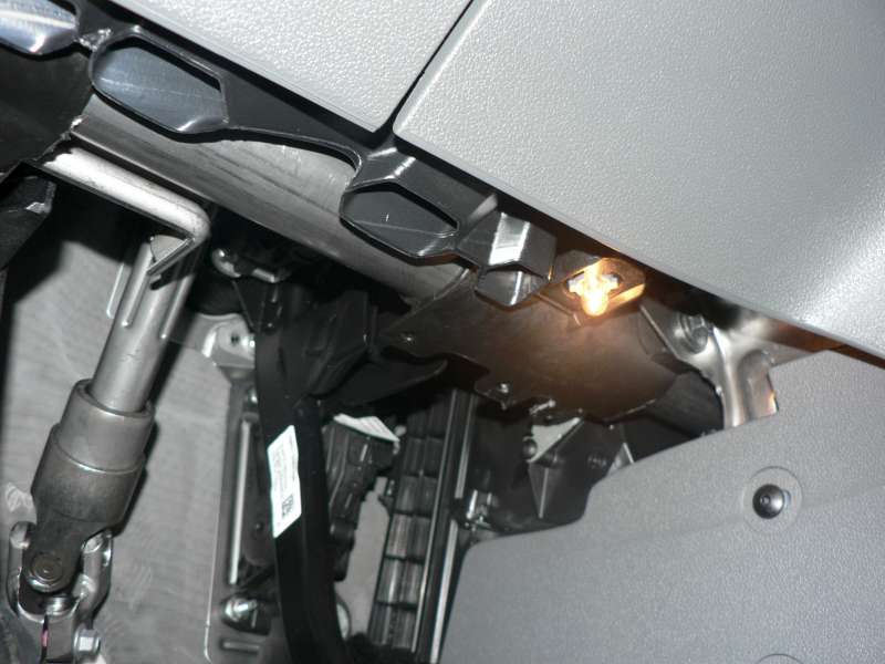

fofo 2008 vybava trend X petice boli ziarovky som osadil sam a svieti.

Tak jsem dnes mrknul pod volat a ke spoujezdci a patice jsem nasel .. zastrcil zarovku a sviti ... mam vybavu Combi 1.6 74KW TREND+ vyroba leto 2007

Chcel by som sa s vami poradit ohladom ziaroviek ktore idu dole k noham vodica a spolujazdca na podsvietenie.Niekde som cital ze v autach niesu ze ich treba tam namontovat.neviete mi aky presne typ ziarovky mi treba kupit????Velmi by ste mi s tym pomohli...dik

su to celosklenene ziarovky s paticou W5W (pripadne LED), take ako idu do obrysovych svetiel. ziarovky stoja okolo 10skk/kus

Focus 2005, výbava Sport má taky přípravu. Ze sady náhradních žárovek jsem si vzal tu celoskleněnou W5W strčil ji tam a svítí. A protože mám modré auto chtěl bych koupit 2 modré žárovky. Ledky údajně svítí moc bodově takže ty nechci. Nevíte někdo nějakej tuningovej obchod v Brně kde by ty modrý žárovečky mohli mít? Nechce se mi to objednávat přes internet a platit poštovné když žárovky budou dohromady stát asi 20Kč.

FoFo II Kombi, 09/2005, výbava Ambiente (německá) a příprava byla. Žárovičky jsem osadil během půl minutky.
Díky za fotky, podle nich se to snadno hledá, pro ostatní, co budou hledat - je to pod palubkou, u řidiče i spolujezdce kousek (cca 10 cm) od středového tunelu - ideální je si posvítit batekou nebo mobilem a určitě to podle fotek najdete.
