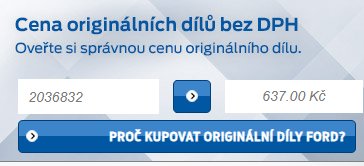

S daní. Tady si to můžeš po zadání FINIS kódu ověřit
https://www.fordservice.cz/

tezkac
- Příspěvky: 321
- Registrován: 11.09.2012 21:48
- Bydliště: Kladno
Re: Snímače tlaku pneu TPMS
je tam 637 bez dane
- Přílohy
- ScreenHunter_1.jpg (14.82 KiB) Zobrazeno 4161 x
