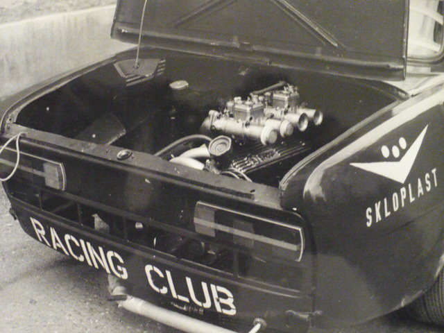

no to jede lip..znamej ma 3dvirko focuse na hobby cross a misto celeho vstrikovani tam ma 2 dvojite webry a to jsem koukal jak umi jit 2litr bez turba za plynem....to leti jako 2 tyhle motory se strikanim...a nebo jeden s turbem
ukazoval protokol z brzdy a bez turba 161 koni na 5200 ot...ale reakce na slapnuti hned
