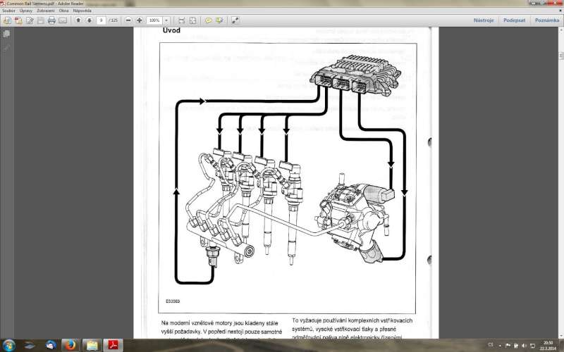

mikki
Příspěvky: 921
Registrován: 10.01.2012 09:07
Re: Rozvody
Příspěvek od mikki » 22.03.2014 20:52
u Tddi ano ale Ty v prvním příspěvku píšeš o rozvodech TDci!.tak jakej motor vlastně máš na mysli. u novějšího je TDCI vše řešeno elektronicky,tam nic nenastavuješ ,to řídí PCM motoru.
