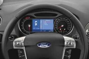

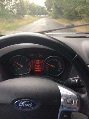

Výměna budíků rv 2009 za converse+
Napsal: 02.11.2015 12:32
od Lolhemer
Zdravím,
tak nějak sem pročítal vlákna o mondeu a nemůžu nikde najít jestli někdo z Vás už zkoušel předělávat budíky na mondeu mk4 (rv2009).
Jde mi o to, že tam mám asi klasický budíky
- moje budíky
a chtěl bych tam mít ty converse
- nějaký takovýhle
- budiky.jpg (22.34 KiB) Zobrazeno 5444 x
Tak se chci zeptat co všechno k tomu je potřeba, jestli to někdo z Vás umí a případně jestli nevíte na kolik to vyjde ? Pokud to hlavně vůbec jde, ale nenapadá mě důvod proč by nešlo.
Díky
Re: Výměna budíků rv 2009 za converse+
Napsal: 02.11.2015 12:45
od ZaQik
instalace je plug&play (diagnostikou sladeni najezdu)
budiky koupis za 3500 a vys
pokud mas BCMi verze 6G9T, tak Ti nepujde regulace podsviceni (potrebujes min. 7G9T)
Napsal: 02.11.2015 12:48
od Lolhemer
BCMi zjistim kde ? Diagnostikou ve fordu nebo staci domaci ? Nejaky odkaz na prodejce budiku nebo tak neco ? premyslim o tom do budoucna tak lehce po vanocich nebo tak... jen abych si hlidal cenu... jinak diky za odpoved
Napsal: 02.11.2015 13:10
od spxxxx
Regulace pujde i s 6g. Jedine ze by mel poFL convers. Ale s pred fl co ma na fotce problem nebude. Mel jsem taky 6g
