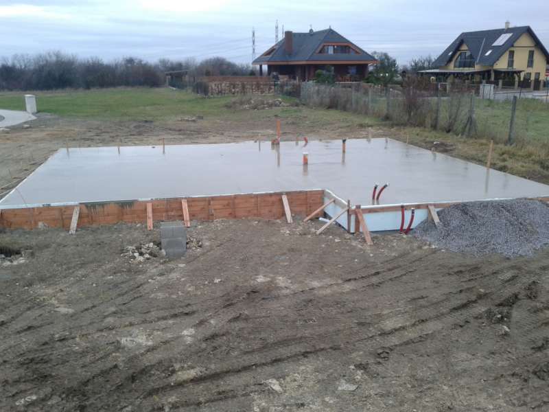

Od firmy si ty dodáky vyžádám,abych měl jistotu co je tam za beton... Každopádně deska i s přípojkama hotová, teď necháme cca měsíc zrát a vybíráme dodavatele na horní stavbu. Máme jí přebírat v úterý, kontrola rovinatosti atd. Rád bych tam měl toho dodavatele,aby jí nepředali nám,ale rovnou jemu...

Dobra prace
To je cerstve po dodelani ne?
Neni ta deska nejaka mala
nebo se me to zda?
- Kóťa
- Příspěvky: 9765
- Bydliště: Střední Čechy
Re: Projekt dřevostavby - půdorys str. 4
Jojo,je čerstvá. Byl jsem tam s nima celý den jako buzerant
Malá?Má mít 144m, byt teď máme poloviční,ale nějaká malá vypadá...
Snad je to jen dojem...
- Příspěvky: 24902
zakladovka je opticky mala ... dokonce kdyz staly jen obvodove zdi, tak mi to prislo jeste mensi, a prickama se to porad zmensovalo

No ja bejt tebou tak bych klidne nespal a jel si to premerit jestli to nahodou nemas mensi
