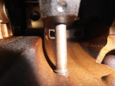

- Příspěvky: 13558
Re: Rozvody benzín 2004-2010
Ten trn slouží JEN k nastavení polohy
Už vidím, jak tu osmičku tyčinku tou silou ohneš, nebo zlomíš a budeš ten motor rorebírat dál. Ten trn se v té HÚ totiž zapírá tučím o ojniční ložisko a tomu se asi ty Nm moc líbit nebudou. Radši si vyrob třeba přípravek, který sedne do zubů na setrváku místo startéru..

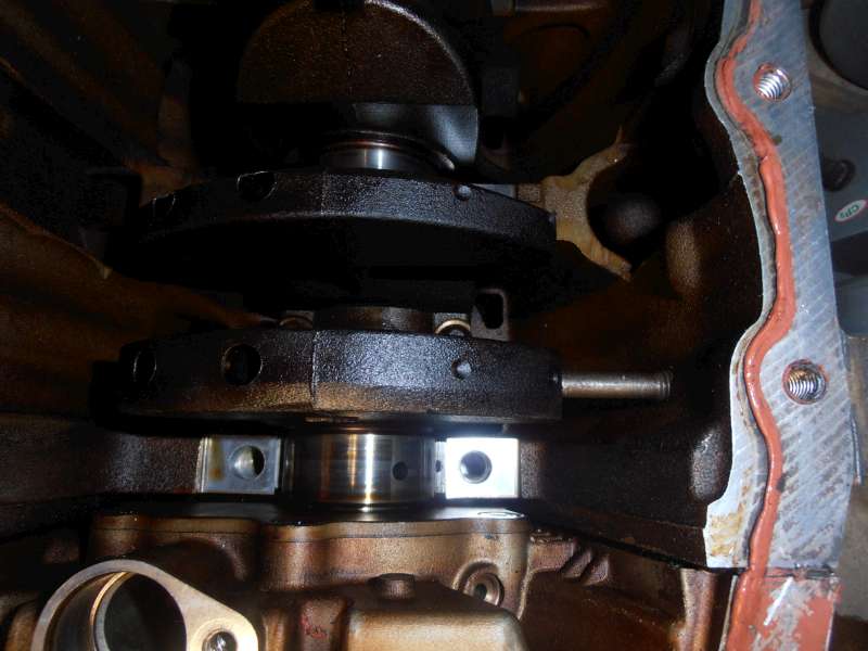

- Příspěvky: 13558
40Nm + 90° ...když jsem to utahoval já, tak jsem zvedal celý motor i s převodovkou.
Ten kolík se opírá o ojniční ložisko...na požádání to můžu nafotit na rozebraném motoru, co mám v garáži.

- Příspěvky: 13558
Takže malá změna... kolík se opře o protizávaží na klice. I tak bych přez něj neutahoval a riskoval jeho ohnutí. Pokud se ulomí, tak spadne do vany, to je menší zlo. Pokud se ohne, tak bude problém ho dostat ven.
