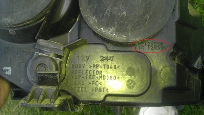

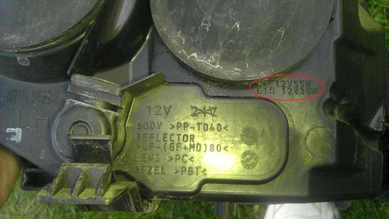

Rad by som tiez presiel na Xenony (prave som vypalil druhy Osral Najtbraker zo sady kupenej pred pol rokom). Pocas vymeny som si vsimol zaujimavu vec - na zadnej strane reflektoru je uvedena pod H7 12V55W aj D1S 12V35W. Mozno sa naivne pytam, ale nieje sanca, ze by to znamenalo, ze je pre dany reflektor schvalena? Mohol by to byt nejaky univerzalny diel len zadnej strany (ten plast na zadku reflektora)? Ale zase 24V je tam preciarknute a toto nie...
Je to FOFO2 FL, svetla H7, nemaju sosovky.

D2S ma inu paticu a uplne inde ohnisko. Vybojku v reflektore malo asi iba Volvo. Aj to mal reflektor divny tvar a vo vnutri specialne clonitko.
Neviem vysvetlit pritomnost toho napisu. Mozno ide ten isty kryt aj na xenony. Ale vybojku tam len tak nedas. Ani nesmies. A ani to nebude mat zmysel - vid moj test ziaroviek. Aj ked tuzeri tvrdia nieco ine. Ale ti maju vselijake pocity po upravach - aj po vymene KN filtra zrazu pri 130 toci motor o 300ot menej...

Na D2S patice su bez vacsich problemov redukcie na H7.
Ohnisko xenonu je vyssie (obluk xenonu sa "tlaci" hore), ale to by mohlo byt kompenzovane konstrukciou D2S (az taky odbornik nie som, aby som vedel, ci to tak pri tejto patici je alebo nie), alebo reflektorom (bohuzial zrejme univerzalny H/X nebude).
D2R je pre reflektor s cirou optikou (pre to aj "R"), pouziva(lo) ho najviac Volvo, ale aj kopec dalsich (Audi, Citroen, Lancia, Lexus, Mercedes, Nissan, Peugeot, Renault,...)
Kazdopadne D1S by mala ist zrejme do projektoru...
Nejaky odbornik co menil H na X by sa k tomu napisu nevyjadril?
P.S.: Stano. neflamuj s filtrami, 12 rokov pouzivam bavlnu, papier ked tak na zachode.
