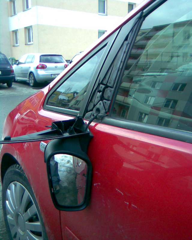

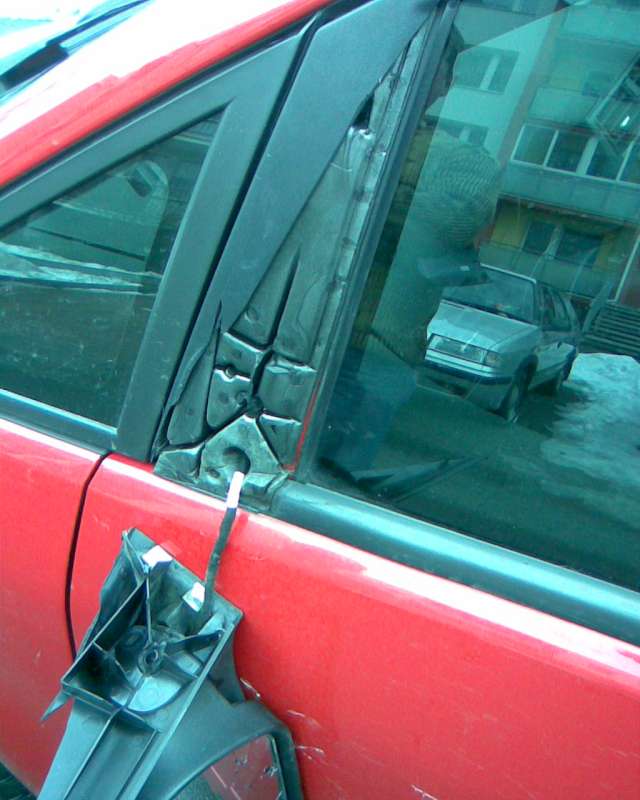

Foki prosím, na kolik mě vyjde léčba tady tohoto bebí. Abych věděl, na co se mám ve Fordu připravit. Je to Focus C-max 2.0 TDCi Ghia 3/2004, zrcátko vyhřívané, el. ovládané, s přisvětlením a s blinkrem. Lakovaná krytka je OK. Díky moc.
