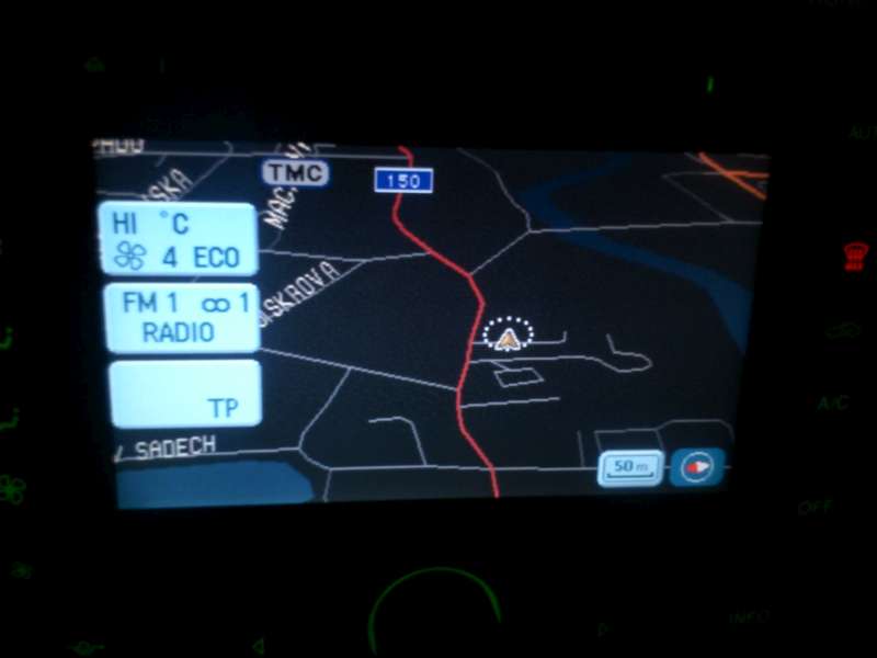

Ondro už jsi to nějak pořešil s tim modulem? Taky mě to nějak nevalí, to jsem dal tu externí anténu i ven a furt mi ta šipečka zaprc.na bliká :? Páč už fakt nevim

No ta šipečka, že bliká... A když zadam adresu, tak to nespočítá trasu...

já bych řekl, že blikání šipky není problém, mě blikáva taky. důležité je, jestli ti tam svítí ikonka přeškrtnutého satelitu, což znamená, že nemáš signál. pokud ti tato ikonka nesvítí, tak signál máš a je to ok. že ti to nenajde trasu může být třeba chyba v mapových podkladech.

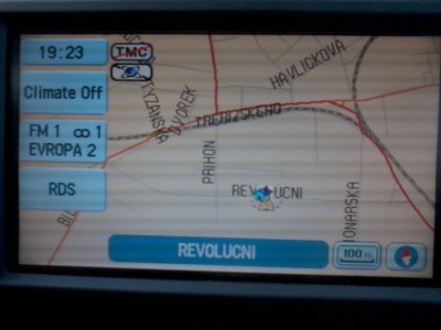

fin
Příspěvky: 93
Registrován: 22.06.2010 21:40
Re: Denso - GPS signál ,GPS anténa
Příspěvek od fin » 22.02.2013 11:32
treba tady jde videt ta ikonka satelitu - znaci ze dneso nema signal a naviguje podle gyroskopu a ne podle gps souradnic
