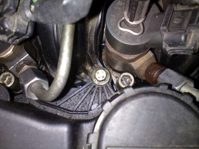

No ja som take stastie nemal:(. Kupil som taku medennu podlozku,plastove voditko a ten semerink,vsetko sme to vycistili a zalozili spat.Nemali sme momentovy kluc,tak mi to dotiahol rukou sef jedneho domaceho servisu ,od oka.Auto pri strtovani trocha dlhsie krutilo,ale potom bez problemov chytilo.Po par kilometroch som uz videl ,na tom drziaku ,co drzi vstrek,ze je uz nejake mokre,a po prejdeny 500km som mal opat,mlaky ,okolo vstreku.Problemove su len dva vtstreky(od prevodovky).Rozmyslal som ci by to nemohlo ist od sacieho potrubia,ale nie som si isty:(.Neviete dakto v com moze byt problem?

Musíš zjistit odkud to jde, jedny z možností jsou:podfouknutý vstřik, přepadová hadička včetně umělých trubiček na které je nasazena, přívod nafty do vstřiku. Přečti si celou diskusi, někdo to zkoušel i jarovou vodou.miro fox píše:No ja som take stastie nemal:(. Kupil som taku medennu podlozku,plastove voditko a ten semerink,vsetko sme to vycistili a zalozili spat.Nemali sme momentovy kluc,tak mi to dotiahol rukou sef jedneho domaceho servisu ,od oka.Auto pri strtovani trocha dlhsie krutilo,ale potom bez problemov chytilo.Po par kilometroch som uz videl ,na tom drziaku ,co drzi vstrek,ze je uz nejake mokre,a po prejdeny 500km som mal opat,mlaky ,okolo vstreku.Problemove su len dva vtstreky(od prevodovky).Rozmyslal som ci by to nemohlo ist od sacieho potrubia,ale nie som si isty:(.Neviete dakto v com moze byt problem?

No pozeral,cez ten prepad to asi nebude lebo okolo nich je sucho ,vid foto.Tak som to este raz som to vycistil a po predjedi 60 km,uz na jednom bola mlacka ten druhy mal tak oroseny drziak vstreku,oznaceny kruzkom.Nie len zhora ale aj zboku..

Re: 1,6TDCI - podfouknuty vstrik
Ta pravá matice je nějaká mokrá, z tohodle se těžko něco pozná, každopádně to černý je už napečená nafta, měl bys to co nejdřív najít, protože jak jistě víš tak pak ten vstřik jde špatně vyndat.
miro fox: Být tebou, vyndám vstřiky, všechny, pořádně všechno očistím, ať se blejská jak psí kule, a všechno dát zase zpátky. Když vidím tu černotu nebudou na tom ostatní vstřiky asi moc dobře. Tu pravou matici na vstřiku máš od trubky mokrou, takže buď jste ji málo dotáhli nebo je poničenej konus a bude to na novou trubku.
Konecne sa mi to podarilo,vycisti a vysledok je taky ,ze ten bordel ide z tych vsrekovacov.Vsade okolo sania a toho krytu kade sa nalieva olej je sucho,tak musia ist vstreky este raz von:(.
Trocha prepusta aj ta privodna trubka k tomu jednemu vsrekovacu(skusal som ju aj dotahovat).Myslim ze to nebude az taky problem,horsie je to ztymi vstrekmi,rozmyslam, ze to pojdem dat do origo servisu.Najblizsie tom mam do Popradu.Necha sa oni stym pobavia.Dufam ze su tam schopny mechanici,lebo som uz pocul vela historiek okolo autorizovanych servisoch.Nahodou neviete co moze stat ta nova privodna trubka k vstreku?
